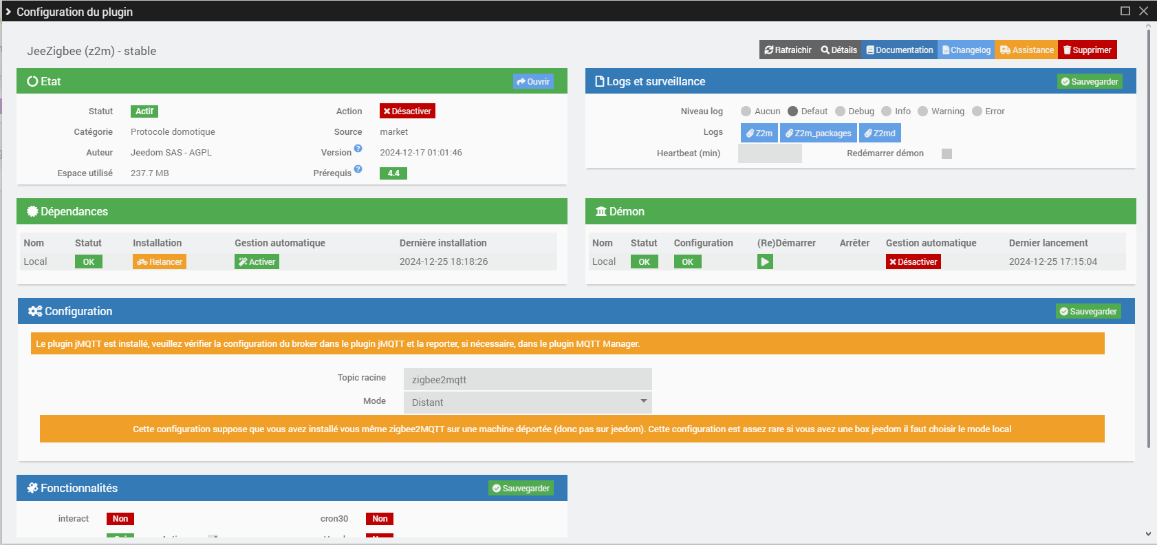

Et la configuration jeezigbee ? Et les logs du démon jeezigbee ?
Merci Antoine de me répondre si rapidement
J’ai ajouté le screen de la config jeezigbee, en revanche le log est vide (pensant vider le log de sms j’ai vidé tt les logs :frowning: )

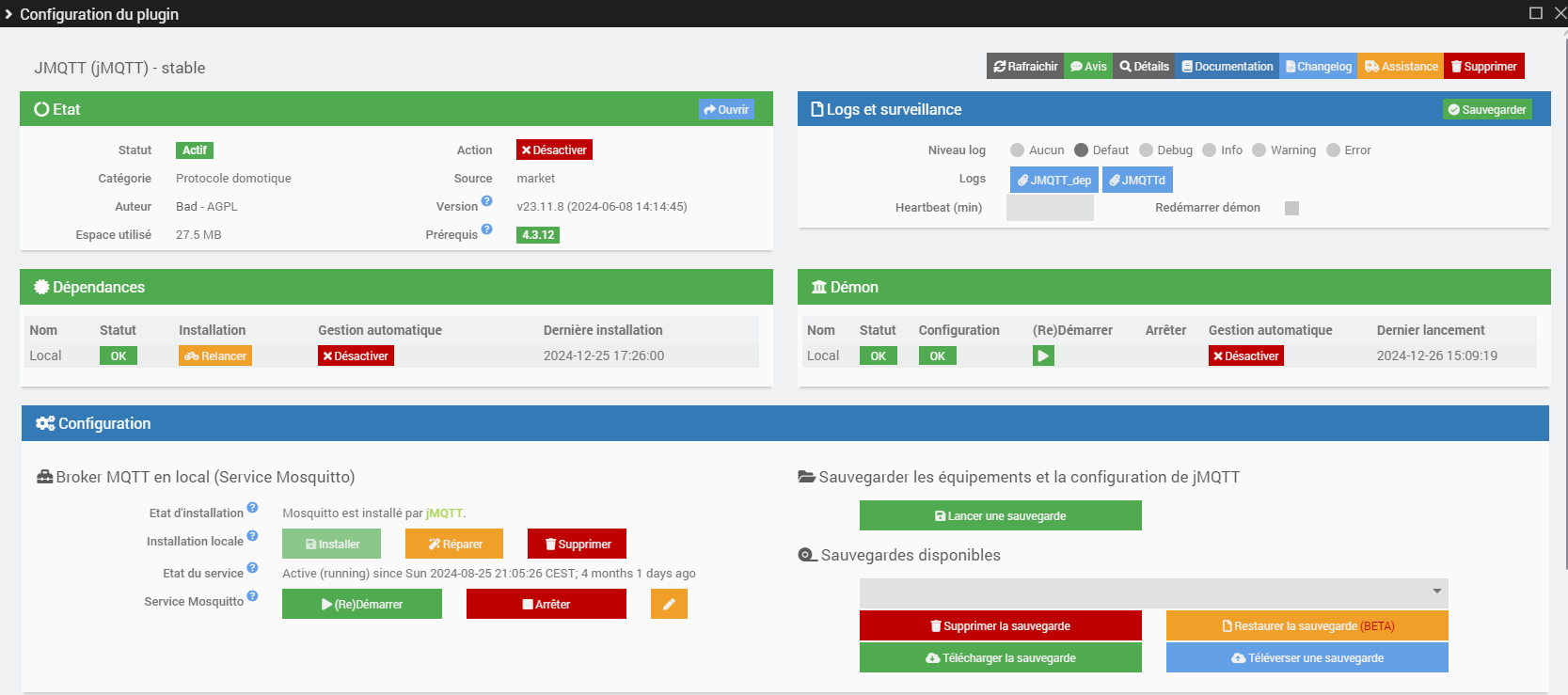

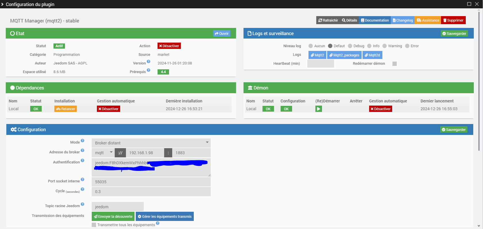

Pourquoi zigbee2mqtt en mode distant? Comment est-il configuré ? Pourquoi faire gérer mosquitto par jmqtt si vous utilisez jeezigbee ?
parce que j’ai besoin de jmqtt sans authentification pour certains appareils et en lisant des posts sur le forum une des solutions qui fonctionne est de faire comme ca… jmqtt en local et z2m en distant
Mais où configures tu zigbee2mqtt et donnes nous cette configuration.

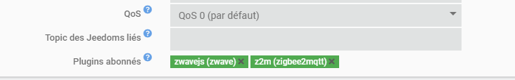

La copie d’écran de la config mqtt2 n’est pas complète. On ne voit pas si z2m est abonné.
Voir : [RTEX] Box Jeedom Atlas - plugin MQTT Manager (mqtt2) Mode Broker local - avec plugins abonnés Z-Wave JS (zwavejs) et JeeZigbee (z2m)
akenad :slight_smile:
merci de votre aide les gars
@akenad oui il est bien abonné
Il existe 2 modes pour le plugin : local, tout est sur votre Jeedom, c’est le mode recommandé. Pour les utilisateurs avancés, il est possible d’utiliser le mode distant; dans ce cas Jeedom ne gère pas Zigbee2MQTT, celui doit etre installé par vos soins (en général sur un docker sur jeedom ou sur une autre machine).
Vous n’avez probablement pas installé vous même Zigbee2MQTT sur une autre machine donc vous êtes bien en mode « Local » dans la config Jeezigbee mais avec un broker « Distant » dans Mqtt manager puisque celui-ci a été installé par Jmqtt.
Le mode local dans Jeezigbee se réfère à l’installation de Zigbee2MQTT alors que le distant dans Mqtt manager se réfère au broker.
Je ne vois toujours pas ta configuration zigbee2mqtt…
