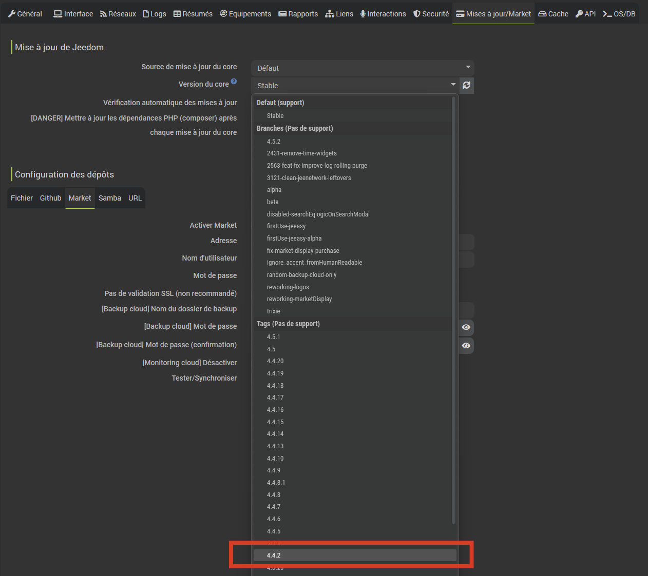

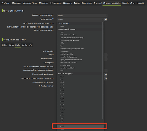

Et en partant de l’image en v4.0.61 qui semble plus ou moins fonctionnelle (en tout cas avec un accès à l’interface de Jeedom) pour effectuer une MAJ forcée vers la v4.2.2, ça ne fonctionnerait pas ?
Il suffit de configurer les mises à jour comme ceci (Réglages, Système, Configuration, onglet Mises à jour/Market) :
En sélectionnant la v4.4.2

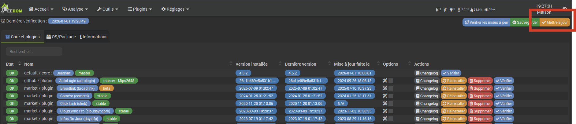

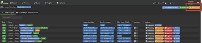

Puis de procéder à la mise à jour proprement dite du core (Réglages, Système, Centre de mise à jour) en cliquant sur le bouton ‹ Mettre à jour › :
Attention aux failles de sécurité qui ne seront plus patchées, et à la disparition des bibliothèques qui ne permettront plus une réinstallation des plugins si besoin.
