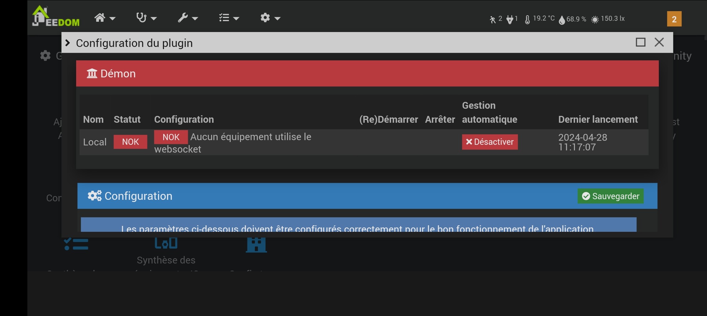

Depuis quelques jours ne peut plus me connecter à JC lorsque je ne suis pas en wifi sur mon réseau privé.
J’ai eu des coupures fibres chez moi du coup mon PI est passé sur une box de secours en 4G, hormis cela aucun changement, depuis internet est revenu à la normal mais cela ne fonctionne pas…
J’ai également fait la mise à jour stable de JC mais vu qu’il n’y avait quasi pas de modif…
J’ai regardé dans les logs de JC en mode debug j’ai juste le message en dessous en ERROR.

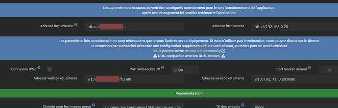

Pour info depuis mon smartphone sous Chrome j’accède bien en https donc la résolution dns est bien ok. Je suis connecté en WS pour info et n’utilise pas le dns de jeedom je suis chez ovh.

Edit : J’ai testé cela vient de la connexion WebSocket qui ne passe plus en externe… en https c’est ok.
Ma règle pare-feu est toujours bien active :
Jeedom Core : 4.4.5 (V4-stable)
DNS Jeedom : non
Statut Démon : Démarré (2024-04-28 11:17:07)
Version JC : 1.8.0.2 stable
Equipements :
Kwet_JeedomConnect : v1.8.0 stable sur android [os : 34] - PA
