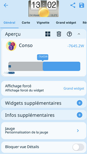

Bon ce n’est pas bien mieux à part que j’ai une échelle en négatif
Par contre impossible de faire varier le pas
Et la jauge ne s’affiche pas
Mea-culpa
Je modifie le pas du statut et non de de la jauge
J’ai même réussi à inverser la jauge
Par contre problème j’ai un problème d’affichage des marqueurs après avoir modifié le pas de ceux-ci et même en remettant la valeur par défaut
Là c’est via le Widget Puissance
Édit : je viens de tester avec le widget générique numérique et je constate le même problème
Pour info ma jauge est configuré à -16000W en mini et 0 en maxi
Comment et où as tu configuré le pas ?
Dans les paramètres de la jauge
Il était de 10, j’ai mis 5 et depuis ça m’affiche comme ça et même en remettant 10

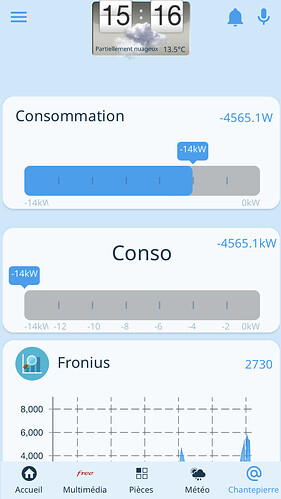

Et maintenant mes jauges affichent n’importe quoi
Les 2 Widgets sont sur la même valeur
Celui du haut est une Puissance et l’autre Numérique
J’ai l’impression que lorsque l’on rentre dans un menu de personnalisation et qu’on en ressort en enregistrant mais sans avoir rien modifié il modifie l’affichage quand même
Par contre dans les 2 cas, l’évolution de la jauge n’est pas dans le bon sens
Hello
Sur le nouveau composants que je viens de faire en valeur négative inscrit depuis le plugin, avant de pouvoir lui faire un demi-tour quand la fonction sera disponible j’ai inversé la Jauge et on constate bien que l’aiguille ne suit pas l’inversion
L’aiguille a t’elle un lien uniquement avec la valeur de la commande qui elle n’est pas inversée ?
