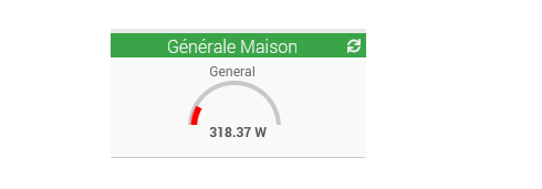

la question est simple : peut t’on changer sa taille ??
j’ai des designs avec plusieurs jauges et je voudrais en mettre une plus grosse que les autre ( ma consommation générale )
est ce possible oui ou non ? impossible de trouver une réponse claire

non je parle de la jauge en demi cercle
jauge

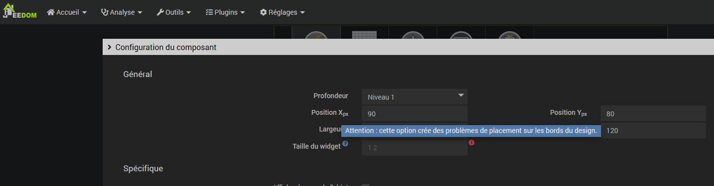

apres modif du fichier custom.css
je vois bien dans le paramètre d’affichage la taille 1.2 mais la taille ne change pas et j’ai un point d’exclamation rouge , voir la capture d’ecran
Relisez le post de noodom.
Vu que vous attribuez le scale : 0.8 à un ID bien précis dans le custom.css c’est là qu’il faut modifier `scale : et pas dans la configuration du composant.
c’est ce que j’ai fait j’ai mis 1.2 mais ca ne change rien
