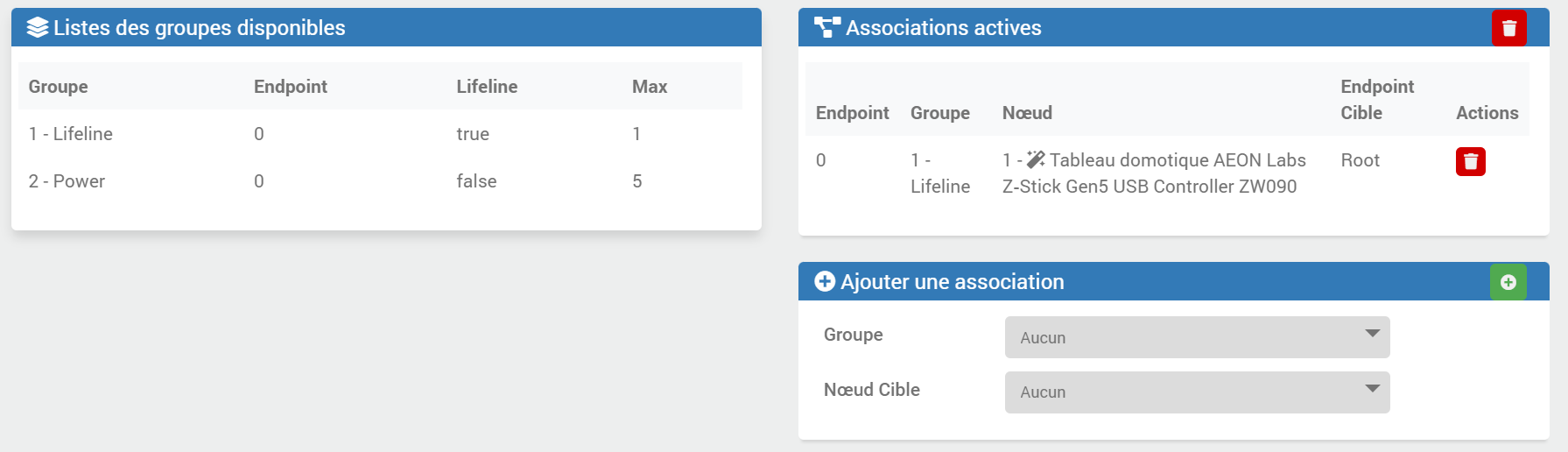

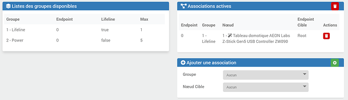

Groupes de la prise

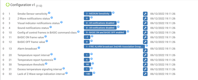

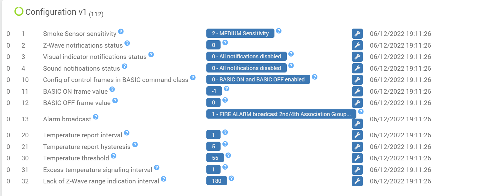

Configuration du module Smoke Detector (paramètre 13 surtout)
J’ai probablement raté un truc, mais j’ai un comportement que je comprends, mais auquel je ne m’attendais pas! si vous avez une idée de ce qu’il faudrait que je vérifie comme réglage !

Pour suivre. J’aimerais bien comprendre également le bon fonctionnement des associations

Le Broascast (Paramètre 13) fonctionne sans avoir besoin d’association. C’est le principe du Broadcast d’envoyer à tout le monde. Ensuite, ceux qui le recoivent le prenne en compte ou pas suivant leur configuration.

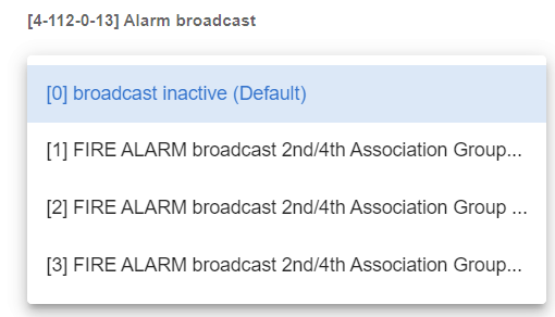

Je ne sais pas si ça peut faire avancer l’affaire mais coté Zwave-JS (pas plugin que je n’ai pas) on peut configurer les broadcast suivant si le matériel le gère ou pas.
Exemple sur capteur de fumée Fibaro (broadcast inactif par défaut) :
Et donc ajouter le module Ă des groupes :

Alors oui clairement pour moi, que ce soit avec OpenZwave ou maintenant avec Zwave-JS le comportement de broadcast est propre à chaque module et il faut lui indiquer le comportement qu’il doit avoir à ce sujet.
