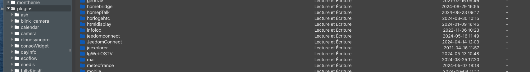

Je vous fais parvenir une capture d’écran comme demandé.
j’étais pas mauvais hein !? :smiley:
du coup malgré le fait que « tu ne sois pas intervenu manuellement », je te confirme que le 2nd dossier « jeedomconnect » tout en minuscule ne provient pas du plugin et n’a pas pu apparaitre comme par magie :slight_smile: :mage: :crystal_ball:
il suffit donc de supprimer ce dossier (celui tout en minuscule!!)
Ok, merci pour ta réponse rapide et efficace. Étant autodidacte, c’est important pour les gens lambda comme moi d’avoir de l’aide de personnes compétentes. Même si tu as beaucoup de mal à me croire si je te dis que je ne suis pas intervenu manuellement, mais bon, il faut dans tous les cas rester zen, la communauté Jeedom n’est telle pas faite pour l’entraide ?
disons que je vois sur la copie écran que tu nous as fourni un dossier jeedomconnect présent dans le répertoire plugins de ton install
ce répertoire plugins n’est utilisé par le core que pour installer de nouveaux plugins depuis le market
le plugin JC se nomme JeedomConnect, si le core venait à l’installer il l’installerait avec ce nom et cette casse.
autrement dit : le dossier jeedomconnect provient d’ailleurs : ni du plugin ni du core. je doute que d’autres plugin s’amusent à copier/coller des répertoires juste comme ca.
donc tu n’as peut etre rien fait, mais toujours est il que ce répertoire n’a pas été créé tout seul :slight_smile:

Je reviens vers toi, car j’ai du nouveau. J’ai bien fait la suppression de REP et effectué à la suite de la lecture de ton message la mise à jour.
Deux choses, suite à cette manip, le REP est revenu, tu peux regarder l’heure du REP tout en minuscule.
