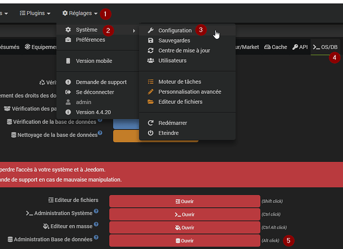

:one: Sélectionner le menu Réglages / Système / Configuration, puis _OS/DB, Ouvrir Administration Base de données

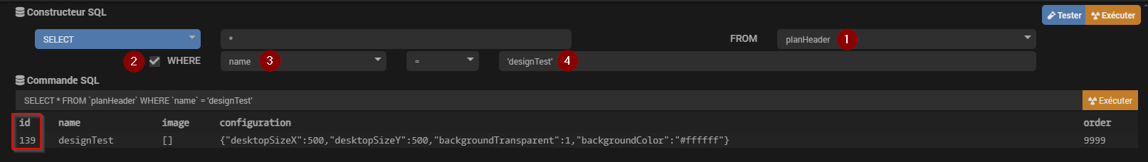

:two: Récupérer l’id du Design (ici : 139) à partir du nom du design

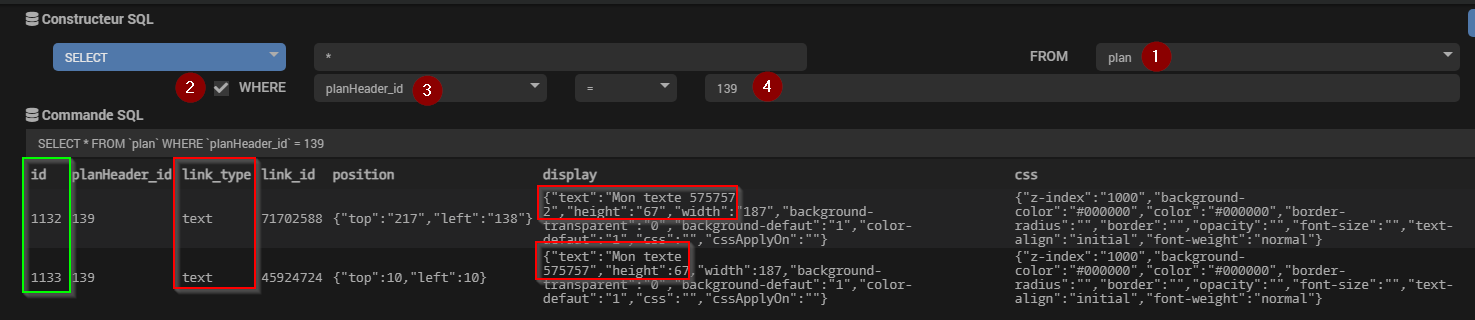

:three: Récupérer l’id du champ text/html à supprimer en base à partir de l’id du design à préciser dans la requête en (4) : Ici, 2 champs texte (link_type=text) avec le contenu du texte visible dans display

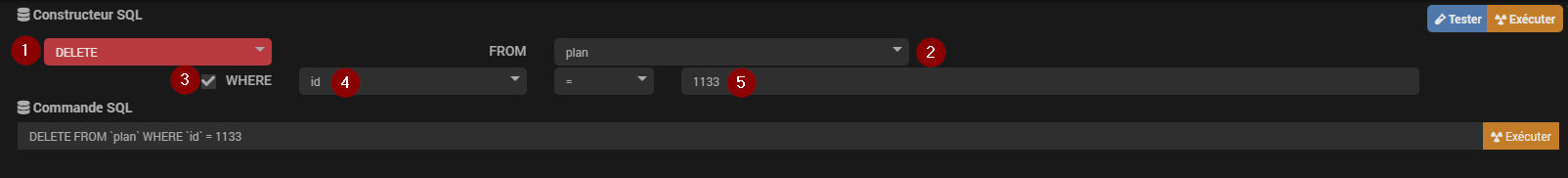

:four: Supprimer le champ text/html en base à partir des ids du(des) champs texte (ici 1133 par exemple)
:five: Ouvrir le design et constater qu’il s’ouvre à nouveau correctement (le champ text/html en moins :slight_smile: )
