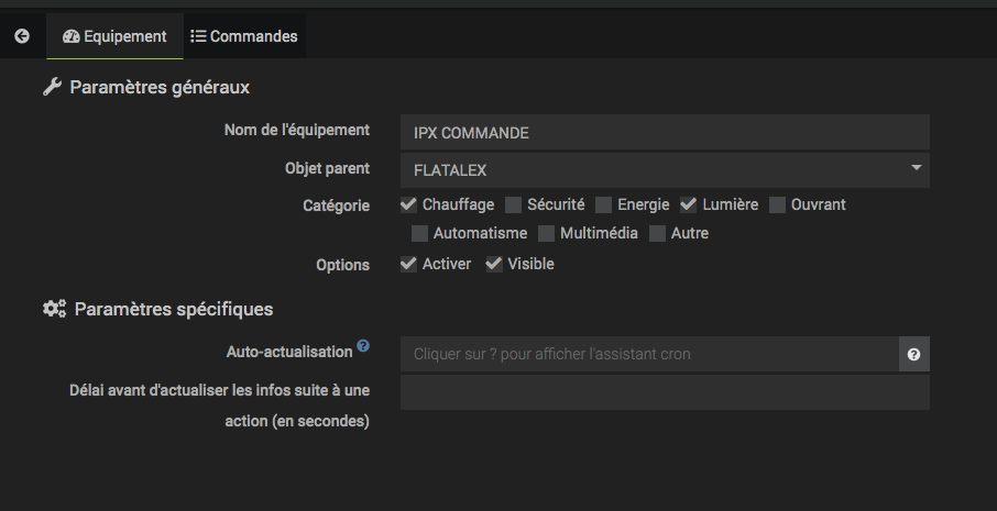

Oui merci Yves … voici donc

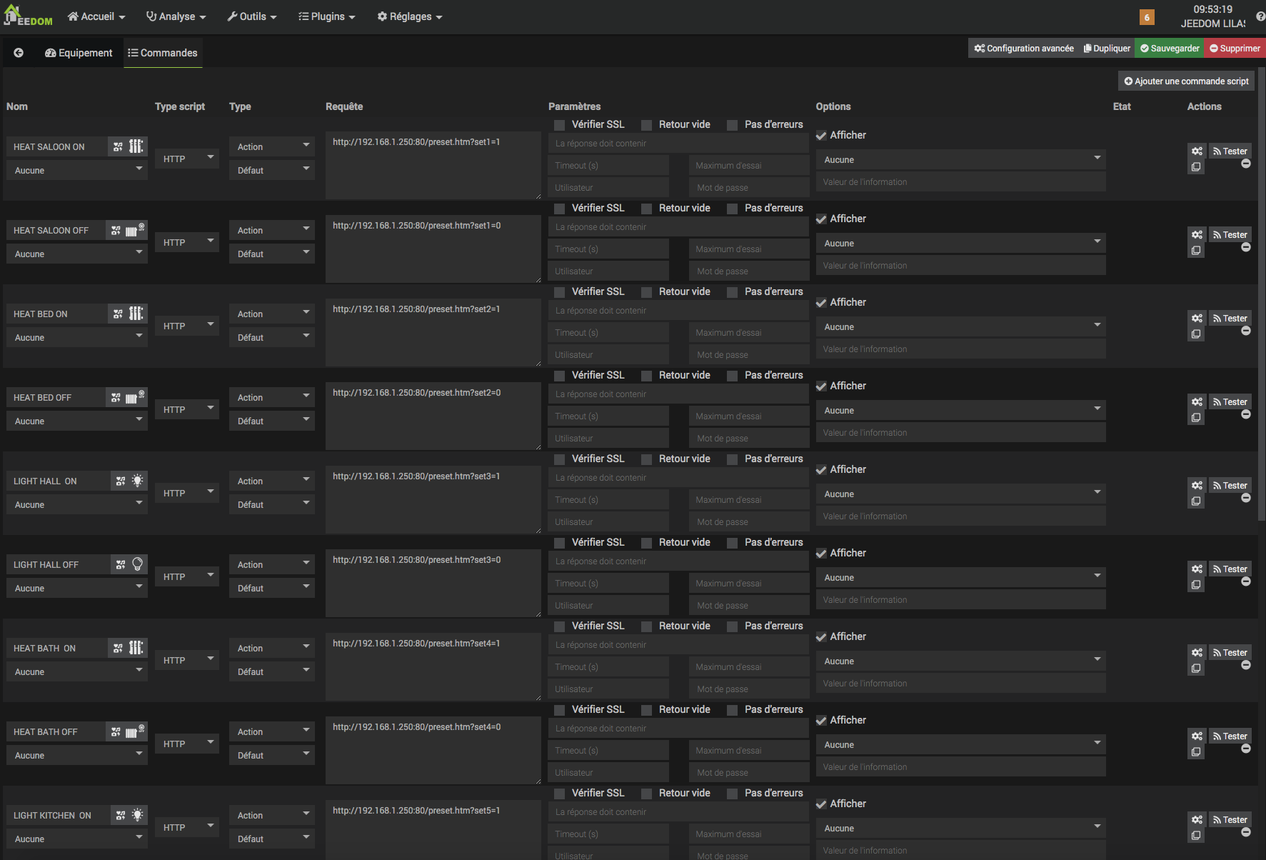

et voici pour le script des commandes qui lui fonctionne depuis la tuille du dashboard

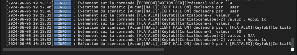

salut Henri , voici le log ,
celui du user c est quand je le lance manuellement , comme tu peux voir , ça s execute…; mais il ne se passe rien derriere sur l ipx
l autre declenchement est provoqué quand je press le boutton sur le keyfob fibaro… ca lance bien le scenario aussi

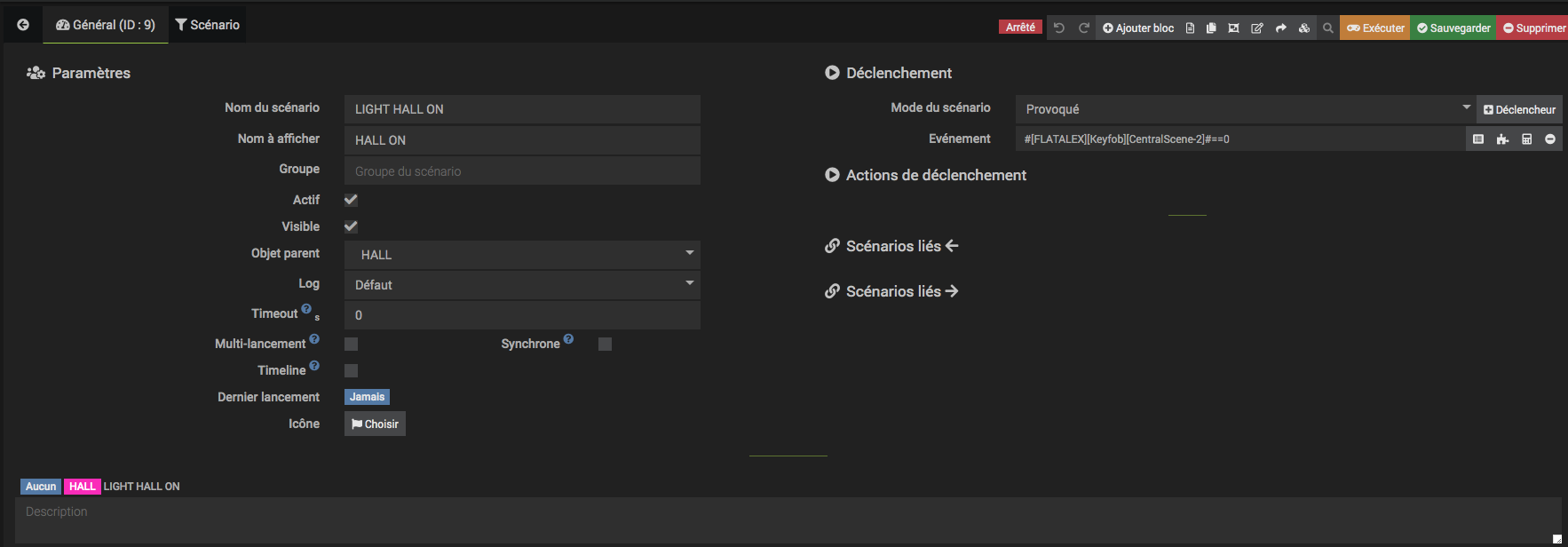

Pas sur que le scénario se déclenche puisque en condition tu mets le résultat d’un test.
Je te conseille plutôt de déclencher sur l’évènement lié à une changement de keyfod et de faire le test sur le retour de touche (je suppose) dans ton scénario.
Pour être plus clair ta condition de déclenchement devrait être
Et dans ton scénario
SI
Alors
ta commande script

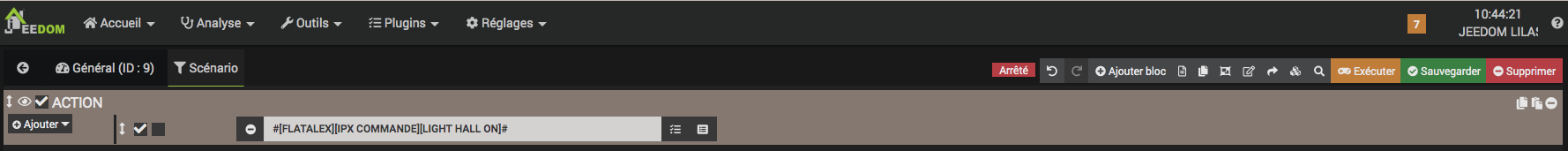

tout simplement une action vers l objet qui contient le script avec les commandes vers l ipx
ces meme commandes qui fonctionnent tres bien depuis la tuile du dashboard , ou mem depuis le TEST mode dans la commande list du script

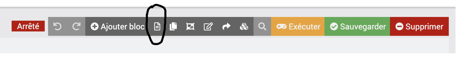

Non, tu fournis le event log de Jeedom pas le log du scenario.
Tu le trouve dans le scenario. Il y a un bouton dans la ligne d’icones du haut à droite
hahaa… bien vu , il y a en effet une erreur,
ca dit que ca ne trouve pas la commande, pourtant elle existe bien vu que je peux la lancer depuis la tuile dashboard…
tu en penses quoi ?

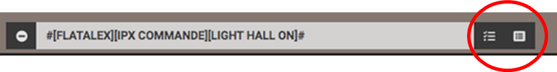

Je suppose un problème de typo.
Vérifie qu’il n’y a pas d’espaces en trop surtout à la fin des noms.
Pour tester, mets des _ dans tes noms au lieu des espaces.
Si tu as copié à la main la commande ça risque d’être le problème. Dans le scénario il faut cliquer ici (« Sélectionner la Commande ») puis naviguer pour chercher la commande ad hoc dans la base Jeedom
tu es un génie…
alors bien sur que je choisis mes commande dans la liste via le boutton pour selectionner ( je vais tout de meme pas m embeter a tout recopier a la main !!! )
et pourtant le fait d avoir mis des « _ » partout et bien recheck les espace a la fin… cela a régler le probleme
