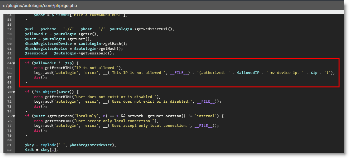

Depuis quelques jours, j’ai un This « IP is not allowed » avec une ipv6. J’ai ajouté cette ipV6 en remplacement de l’ipV4 0.65. Cà a fonctionné quelques jours.
aujourd’hui mon nesthub a du changer son ipv6 :
This IP is not allowed (authorized: 2a01:e0a:4:86e0:6842:5c30:d5b9:60ea => device ip: 2a01:e0a:4:86e0:9538:1220:3878:aab3)

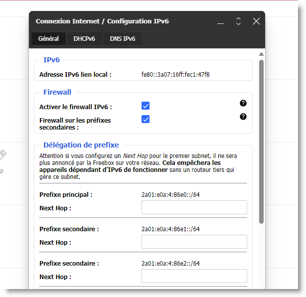

Une @ ipv6 est spécifique à un équipement, et est générée automatiquement à partir de son @MAC en principe. Elle ne peut pas être réservée en DHCP comme les @ ipv4, mais on peut par contre se choisir une @ ipv6 statique.
Le premier groupe 2a01 indique que cette @ (et donc le nesthub en question) est directement exposé à l’Internet, car il s’agit d’une @IP unicast globale (tout comme l’@IPv4 publique de votre box… Au fait, c’est bien la Loire Atlantique ? :slightly_smiling_face: )
Sauf si on est sûr de la configuration (et de l’activation !) du pare-feu ipv6 sur la box, des ports, etc… ce n’est pas forcément une bonne idée que de passer en ipv6 à la place d’une @ ipv4 sur un LAN, sauf si on a une bonne raison de le faire.
Repassez en ipv4 pour rester dans votre réseau LAN ! Quel est l’intérêt de passer en ipv6 dans ce cas ? Ce que je pourrais comprendre pour un périphérique comme un NAS, ou un navigateur internet…

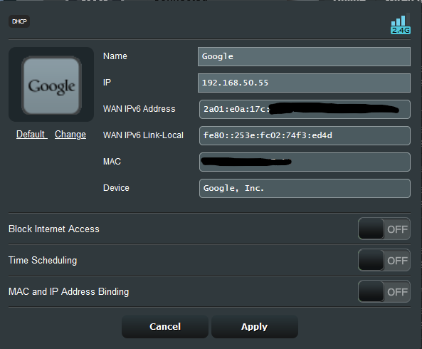

J’ai aussi un Google Nest Hub mais je passe par un vrai routeur dédié, et pas celui de ma box (Freebox One) :
Du coup même si j’ai également activé/autorisé l’ipv6 sur mon réseau, cela n’empêche pas l’utilisation de l’adressage en @ipv4 sur le LAN… :thinking:

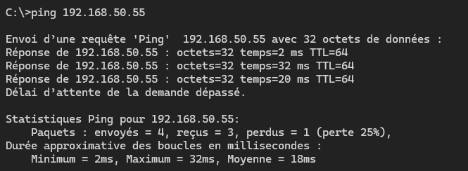

Difficile à dire sans avoir ce Nest Hub sous les yeux, mais encore une fois je ne vois vraiment pas pourquoi il aurait décidé de passer uniquement par de l’IPv6…
En tout cas le mien est toujours en IPv4 et réponds bien aux pings…

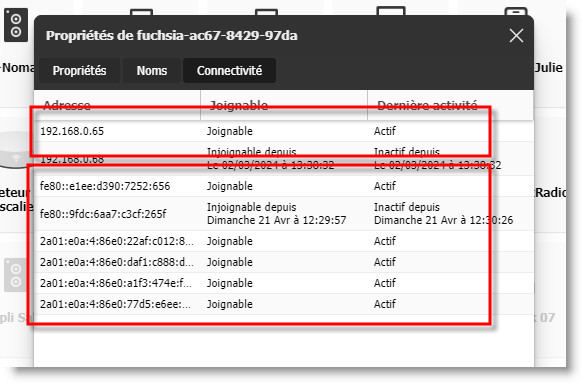

Le nest hub à bien une IP4 qui pingue, ainsi que plusieurs IP6 aussi. Je ne comprends pas pourquoi il fait çà, mais comme ipv6 est disponible sur toute la chaine vers jeedom, il passe par là.
Plutot que d’enlever ipv6 de la box et comme je ne peux pas le faire du nesthub, je vais l’enlever de jeedom (bullseye).

au pire, je peux aussi modifier le plugin vu qu’il n’évoluera plus:
Evidement commenter ce paragraphe est à mes risques et périls :smiley:
