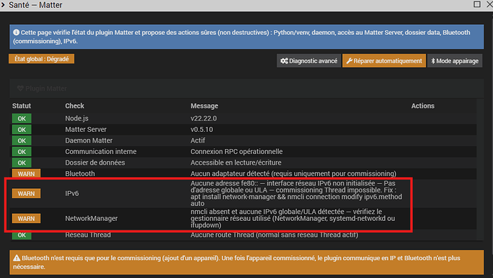

J’avais un probleme d’IPv6 voir page santé
:police_car_light: Je ne suis pas un expert réseau ni un dev mais juste un geek a mes heures perdu. Voici donc comment j’ai su activer l’IPv6 avec l’aide de l’IA.

l’IA a fini par me demander de taper les commandes suivante pour analyse
networkctl status end0 puis ls -R /etc/systemd/network
Le resultat a donné le message suivant: IPv6 Address Generation Mode: none

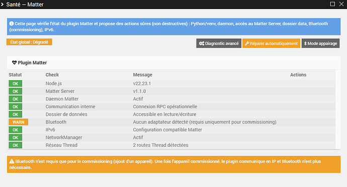

Résultat visible sur la page santé
Effectivement @akenad m’a alerté sur ce point récemment. Les prochaines images système Smart/Atlas vont gérer le réseau différemment avec l’utilisation de NetworkManager à la place de networkd/resolved et une IPV6 directement accessible pour Matter.
Encore quelques tests à faire de mon côté mais je pense mettre en ligne les nouvelles images debian12 Smart/Atlas dans les prochains jours.
