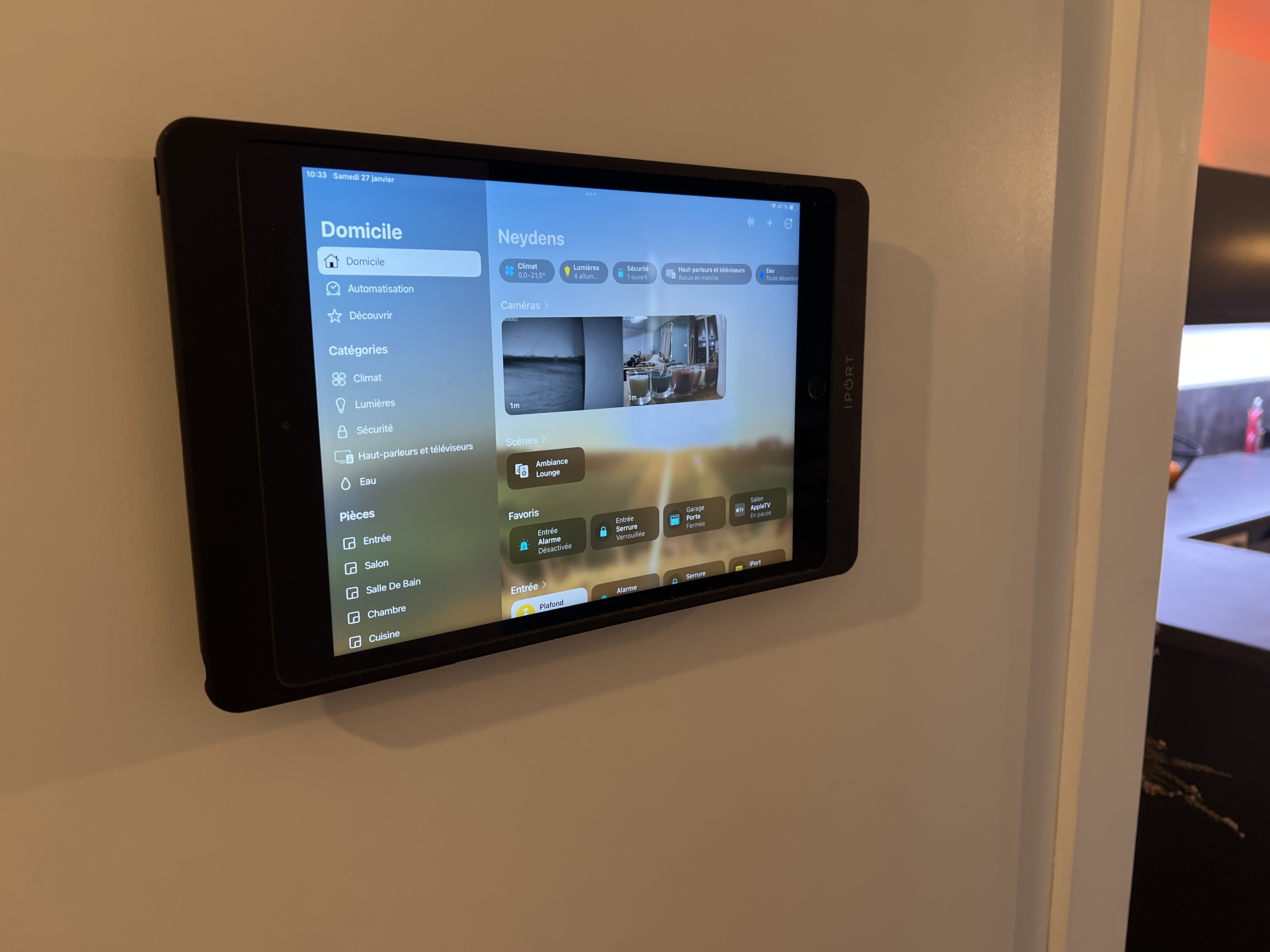

Pour faire dans la sobriété, support mural aimenté en POE avec un avantage de distribuer le réseau et la charge.
Coque aimantée pour ipad qui se pose sur le support avec l’avantage de la mobilité ( pratique pour utiliser l’iPad en extérieur par exemple)
La charge est gerer via un virtuel qui active/desactive un le poe (plugin unifi) et est poussé comme une prise sur home, avec une automation qui si > 5% charge si > 80% stop la charge.
Sachant qu’un ipad en charge continue à une durée de vie de 2/3 ans max avant de gonfler.
Inconvénient le prix…
Je serai assez tenté d’en prendre un parce que plus « discret » que les autres supports (tablette android).
je me posais la question de la « solidité » de ces systèmes aimantés… ça tiens fort? nan pasque j’ai un gamin de 8 ans
L’aimant est assez puissant mais évidemment si on tire dessus lipad se décroche… cest un peu le but du produit
Oui oui j’entends bien que c’est fait pour être décroché mais il n’y a pas de risque de chut accidentelle?
Merci pour ta réponse en tout cas
Aucun risque
ok merci… bon j’vais p’têt m’abstenir alors avec mon gamin
