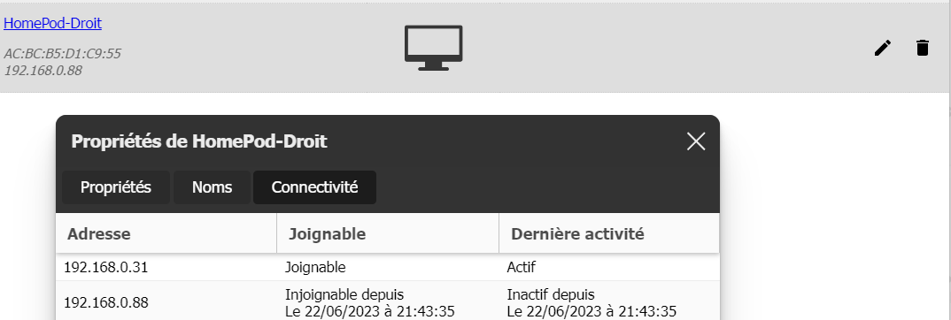

Bonjour, je ne savais pas ou mettre le sujet, donc comme il est lié à mon utlisation du plugin homeptalk, je l’ai mis en tag. Ce plugin me rend vraiment de grands services, mais régulièrement mes homepods changent d’ip.
j’ai essayé de réserver ces ip via leur adresse MAC via ma freebox sans succès. J’ai installé sur mon synology un serveur DHCP et désactivé celui de la freebox et toujours le même problème.
Auriez vous une astuce ou autre pour résoudre mon problème?

non je n’ai qu’un serveur DHCP, j’ai essayé sur la freebox et ayant ce comportement, j’ai activé celui du syno en désactivant bien sur celui de la freebox. Et j’ai les mêmes problèmes.
Concernant les adresses mac elle sont identiques.

alors je ne vois pas. si elles sont identiques et que tu as deux ip différentes, ça vient soit d’un problème de double DHCP sur ton réseau, soit de DHCP, soit de réseau (ARP)
Merci du retour, mais je n’ai qu’un serveur DHCP.
