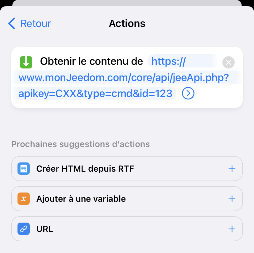

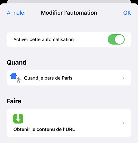

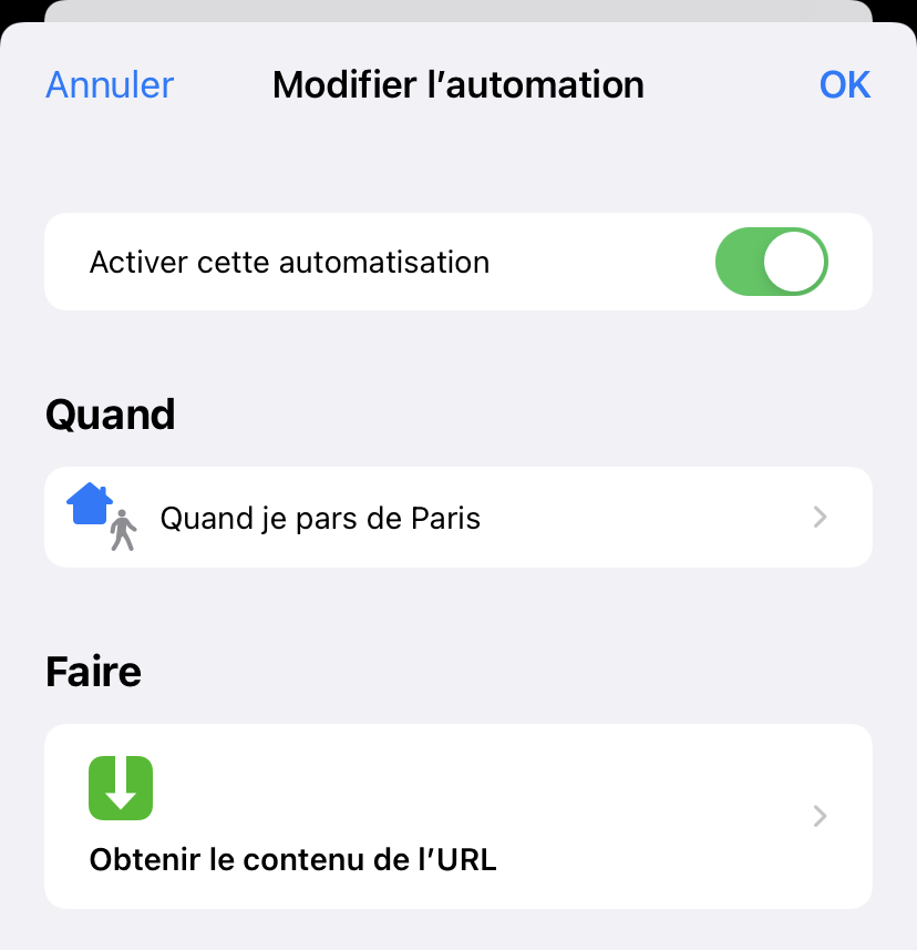

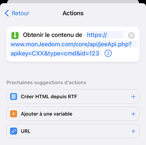

Après recherches, il y a une astuce pour permettre d’automatiser certaines choses entre IOS et Jeedom sur la base d’une localisation ou GeoFence par le téléphone.
En effet, il n’est toujours pas possible de demander à IOS d’automatiser le lancement d’une URL sur GeoFence sans passer par une validation d’une notification.
Du coup la solution vient d’une nouveauté IOS15 sur les modes de concentration.
On peut créer un mode de concentration qui se déclenche automatiquement en GeoFence, et le changement de mode de concentration est détectable par Raccourcis. La particularité de cette détection est qu’elle permet de lancer des actions sans autorisation préalable.
Malheureusement, un mode de concentration peut filtrer substantiellement les échanges avec le mode extérieur (d’ou son nom…). Mais il est possible de demander à Raccourcis de désactiver le mode de concentration qui a servi au déclenchement et à l’exécution automatique sans consentement obligatoire après les autres actions.

Tu as testé cette automatisation depuis l’appli Raccourcis ? Je l’utilise avec Une lecture de NFC, je n’ai pas de demande d’autorisation.
