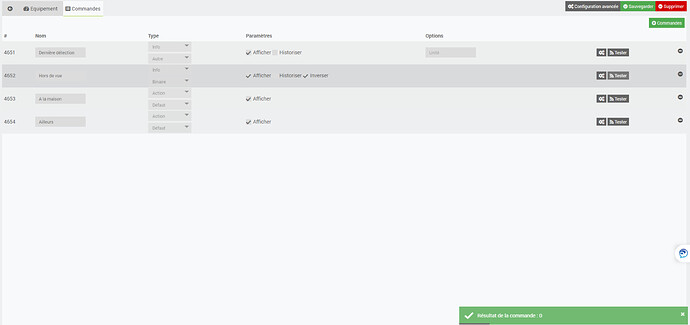

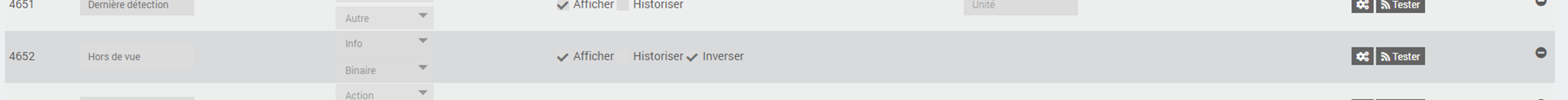

Bonjour ,
est-ce que la fonction « inverser » d’une commande info binaire est censé permettre d’inverser la valeur de cette info ? 0 devient 1 et inversement ?
car en cochant cette case, ça ne changer rien, quand je teste la valeur j’ai tjs la même valeure
par avance merci de votre aide
Juste pour être sur, tu as bien sauvegardé avant de tester ?
Car sinon, oui ça doit inverser…
hé oui j’ai bien sauvegardé, qd je ferme et je reviens dessus, c’est bien coché.
je comprends pas …:frowning:

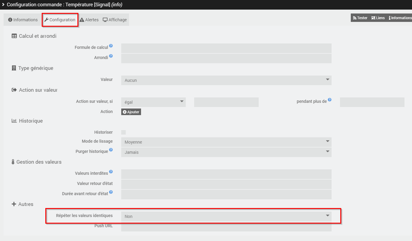

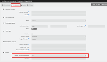

je ne sais pas quel est le capteur derrière, mais tu peux déjà essayer en autorisant la répétition des valeurs (OUI)
c’est ou qu’on autorise cela ? merci
dans la config d’une commande :
ok ça marche merci !
je vais checker et m’assurer des prises en compte de valeur et donc de l’inversion in fine
une fois que tu as validé le fonctionnement, pense à te remettre en non-repetition des valeurs, et à valider la solution sur le community

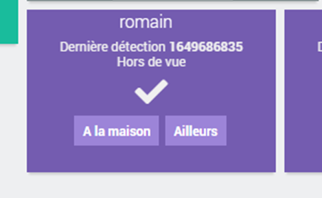

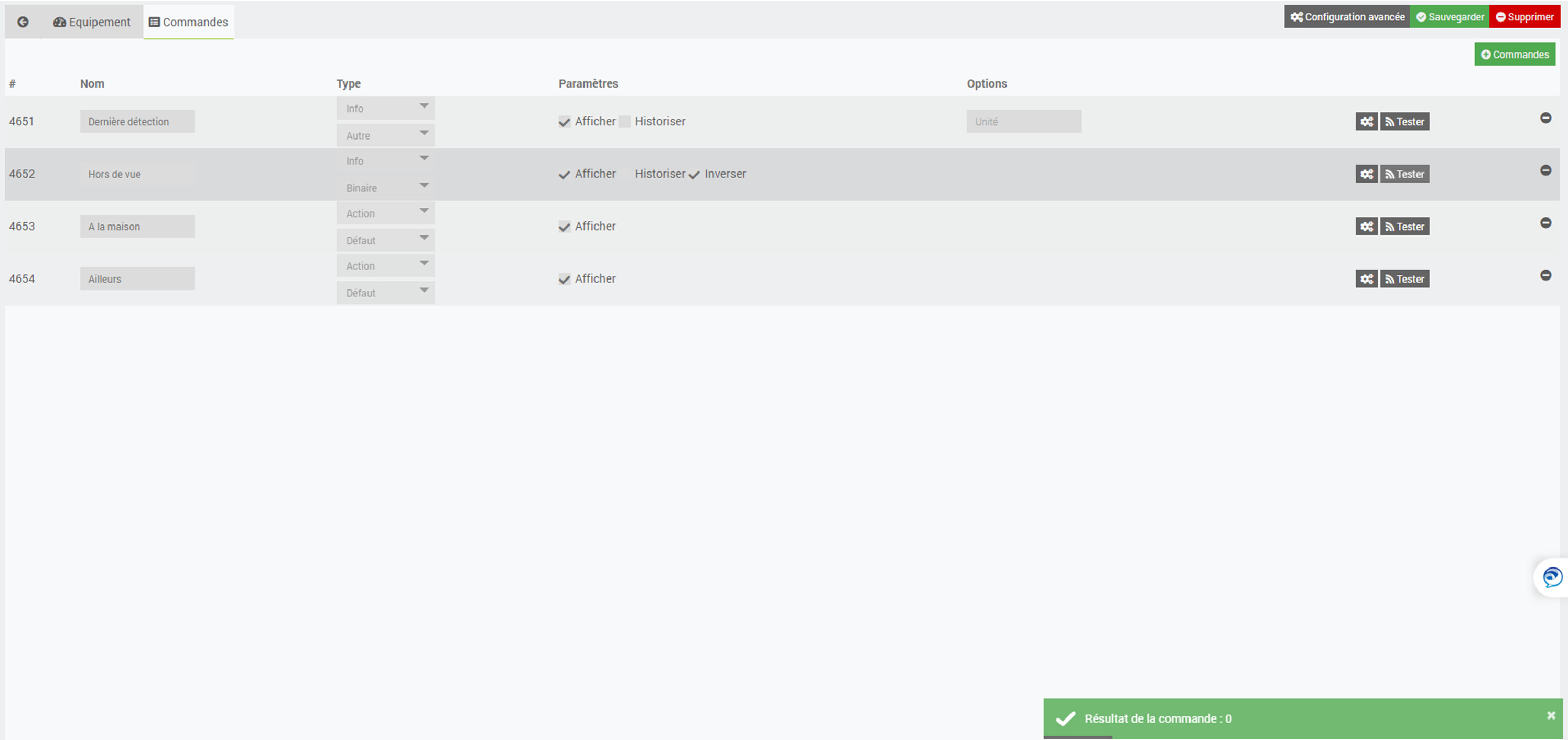

alors, je crois que j’avance un peu … :slight_smile: l’inversion semble marcher et ça semble plutôt être un pb de délai de maj et que l’info ne se mets pas à jour immédiatement .
dans le dashboard la valeur est bien inversée
par contre, si je la teste dans la commande info, elle réponds sa valeur d’origine, et qui semble-t’il est tjs l’info que j’envoie vers un autre plugin (en l’occurence homebridge pour des détections de présence)
donc elle s’inverse qu’en affichage sur mon dashboard. Comportement normal ? par avance merci
exemple ci-dessous :

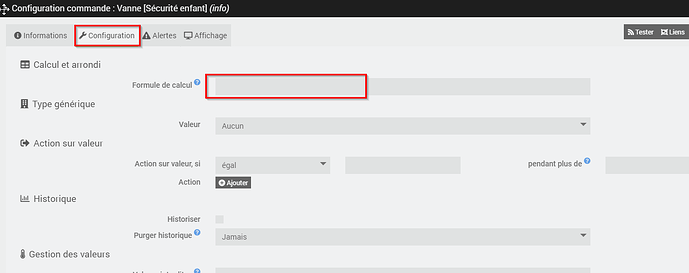

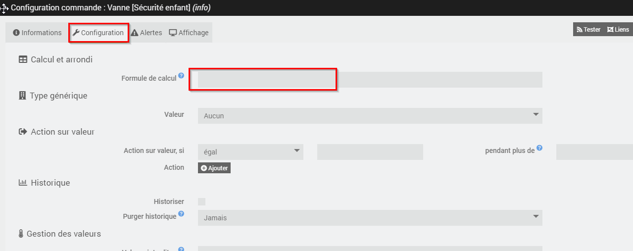

Si tu veux transformer ton 0 en 1 (et vice versa), le mieux est de passer par un calcul dans le paramétrage de ta commande :
en mettant comme formule :
soit un opérateur ternaire (si #value# = 1 alors ca affiche 0, sinon, 1
(#value#)?0:1
soit une formule toute bête :
1 - #value#
