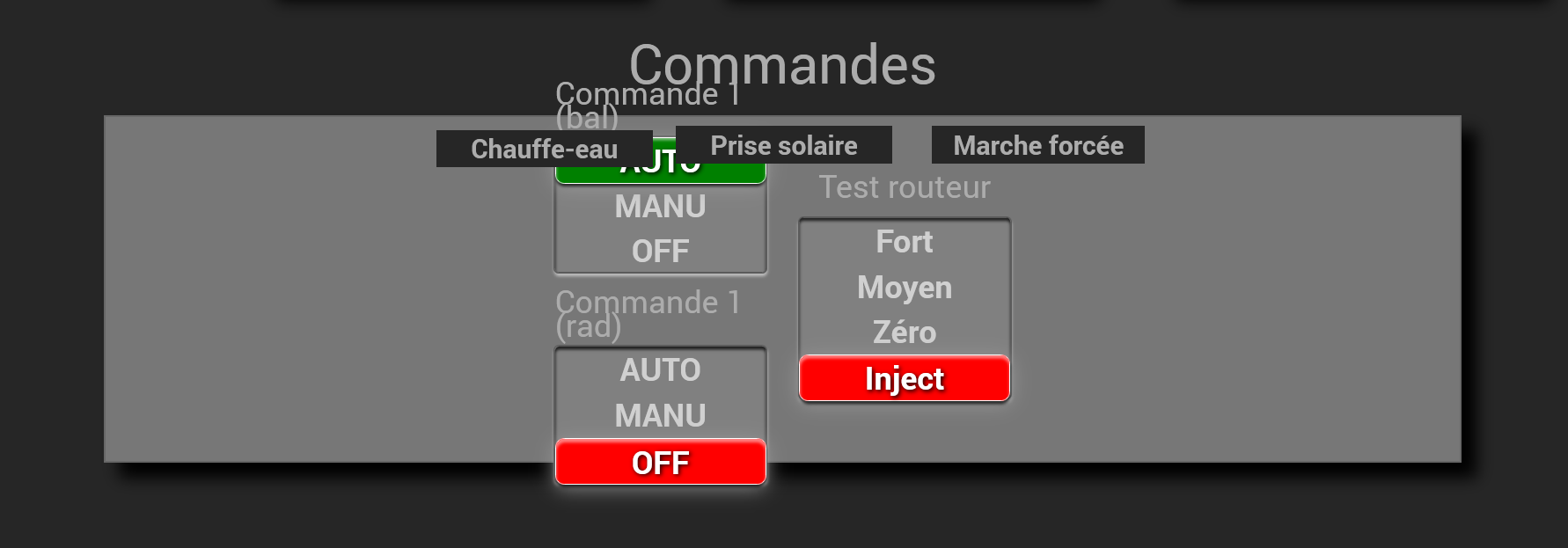

Pour ma part, j’ai un problème de mise en forme pas grave mais sans solution.
De mon côté lorsque je commande depuis Jeedom, cela ne fait rien sur msun… et c est cohérent avec ce que j ai lu par ailleurs ou ce plugin ne fait que récupérer les infos et ne peut pas envoyer de commandes . Pour l affichage, le template est peut être modifiable.

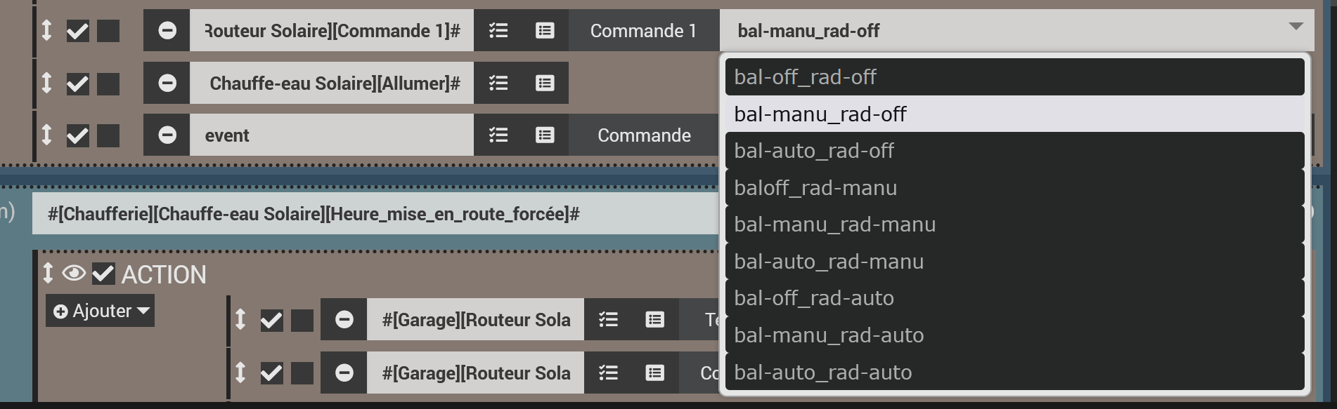

Je vais essayer avec des script

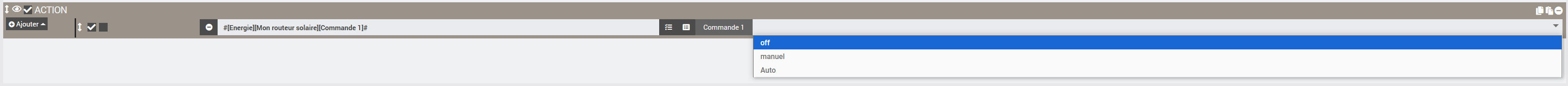

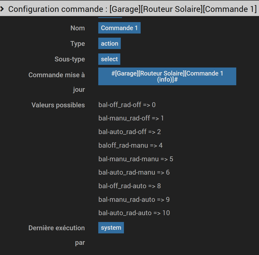

dans l’équipement, la Commande 1 peut avoir toutes ces valeurs. Faites des essais dans un scénario par exemple.
