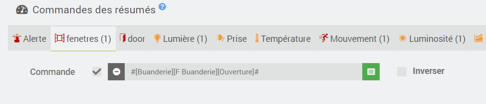

Tu peux nous montrer les réglages de ton équipement.
Exemple avec une de mes fenêtres, sous deCONZ, module aqara.
Ici dans configuration des résumés jeedom , Object

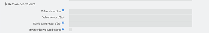

dans Votre JeeMate

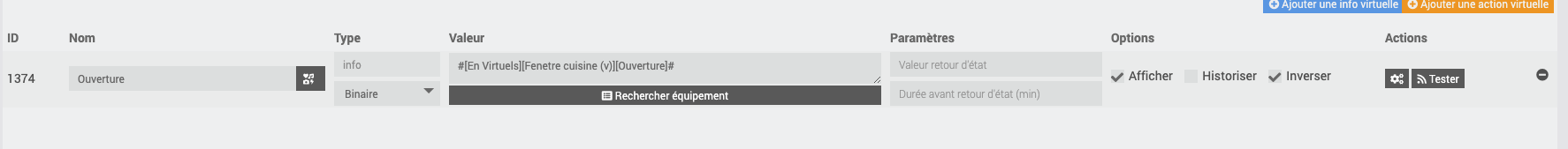

Afin d’obtenir 0 pour fermé, je dois inverser les valeurs
Un virtuel est crée pour représenter ce capteur et le virtuel est utilisé dans Jeemate

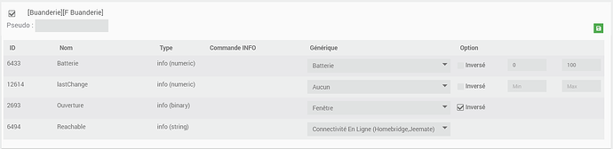

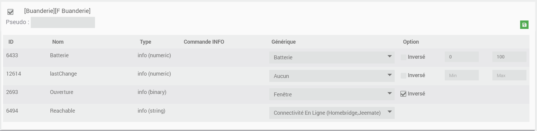

Suite à ton message j’ai vérifié les génériques sur les commandes et problème … le capteur zigbee = Porte, le Virtuel = Fenetre
Concernant les inversions dans ce cas ci les inversions doivent etre cochées dans Jeemate, le virtuel et le zigbee.
