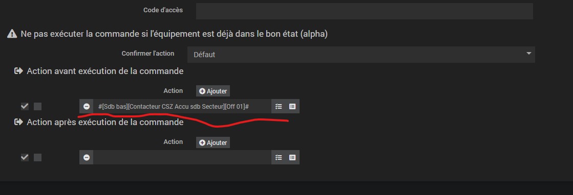

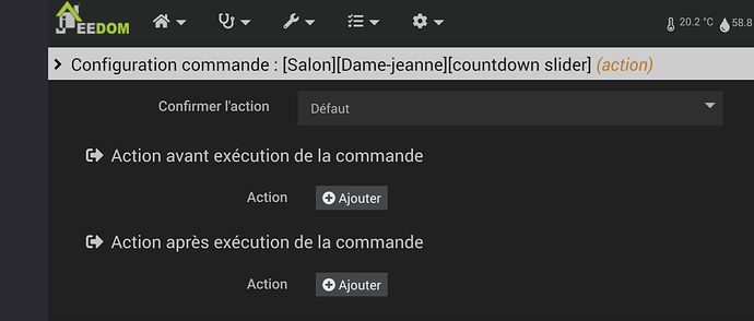

Et sinon dans la configuration avancée de chacune de cimmandew renseignez l’option « Action avant exécution de la commande » avec l’action sur l’autre commande et une tempo ?

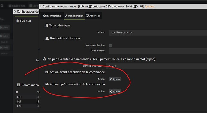

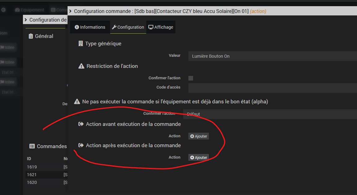

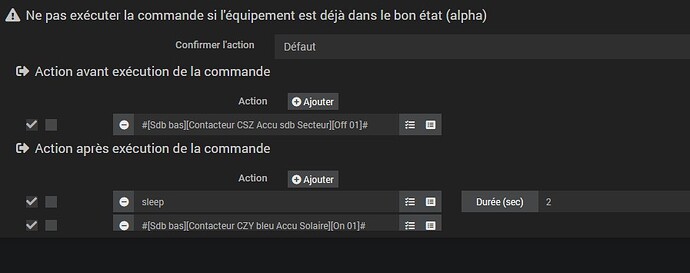

Non dans l’équipement, menu Configuration avancée pour la commande.

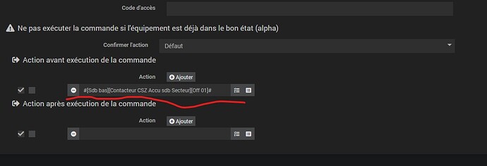

Je suis dans la commande du contacteur / configuration avancée , commandes / roue dentée de ON ?
oui , c’est cà , j’ai demandé de mettre l’autre contacteur sur OFF , bien vu ! …et comment ajouter la tempo?

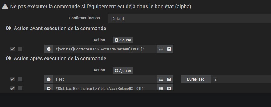

Tu fais « + ajouter » (donc avant ou après en fonction de ce que tu veux faire) et tu mets une pause « Sleep » (de 2 secondes ou plus…) mais comme indiqué ci-avant par Aurel, Jeedom n’est pas forcement sécuritaire et n’est pas à l’abri d’un cafouillage. (Il ne faut pas qu’il y a ait un loupé de commande !).

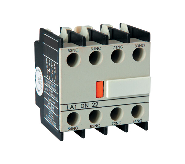

La logique cablée c’est quand tu prévois les cas de sécurité dans ton câblage.
Quand par exemple tu as 2 contacts sur ton contacteur : 1 NO et 1 NF
Tu met ton contact NF du contacteur 1 devant le contacteur 2 et inversement. Ce qui fait que dès que le contacteur 1 est enclenché, le contact devant le contacteur 2 s’ouvre rendant impossible l’alimentation de la bobine et inversement.

Ha oui ca y est je comprends , merci pour le croquis , je vais essayer de touver des contacteurs avec 1 no et 1 nf
Merci pour l’info
A l’époque (oui je suis vieux) on collait des blocs de contacts auxiliaires sur les télémecanique.
Ca permettait si besoin de rajouter des NF à un contacteur qui n’a que des NO
