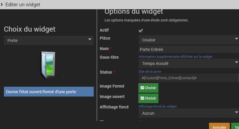

on peut voir la conf sur JeedomConnect pour ce widget aussi stp ?

et … tu peux nous montrer la conf d’un de tes widgets ? :slight_smile:

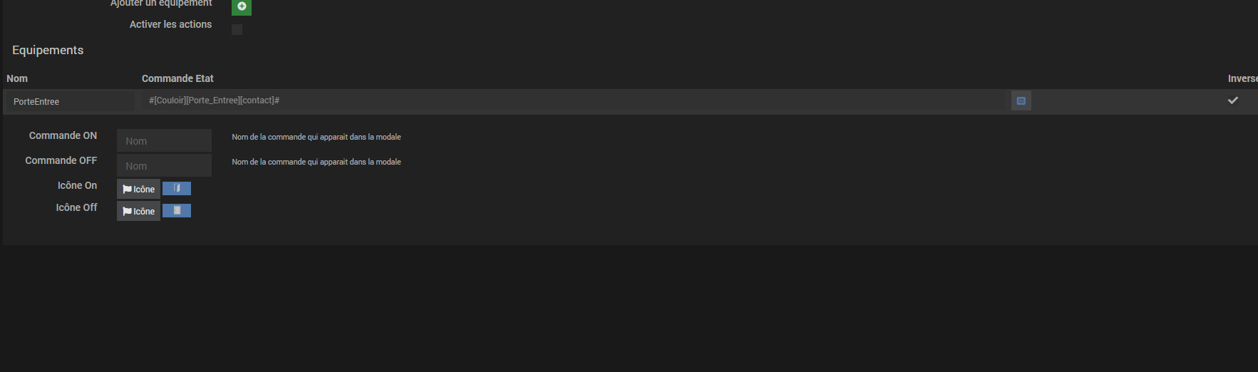

Par exemple le plugin groupe en a besoin d’un… je pense qu’il en faut perso :

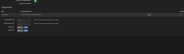

Plugin groupe pour la porte (j’ai du recocher inverser et ça fonctionne) :

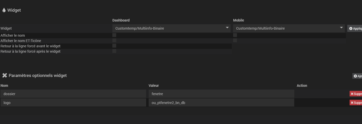

J’ai un autre widget et c’est exactement pareil :
en faisant inverser ca fonctionne très bien

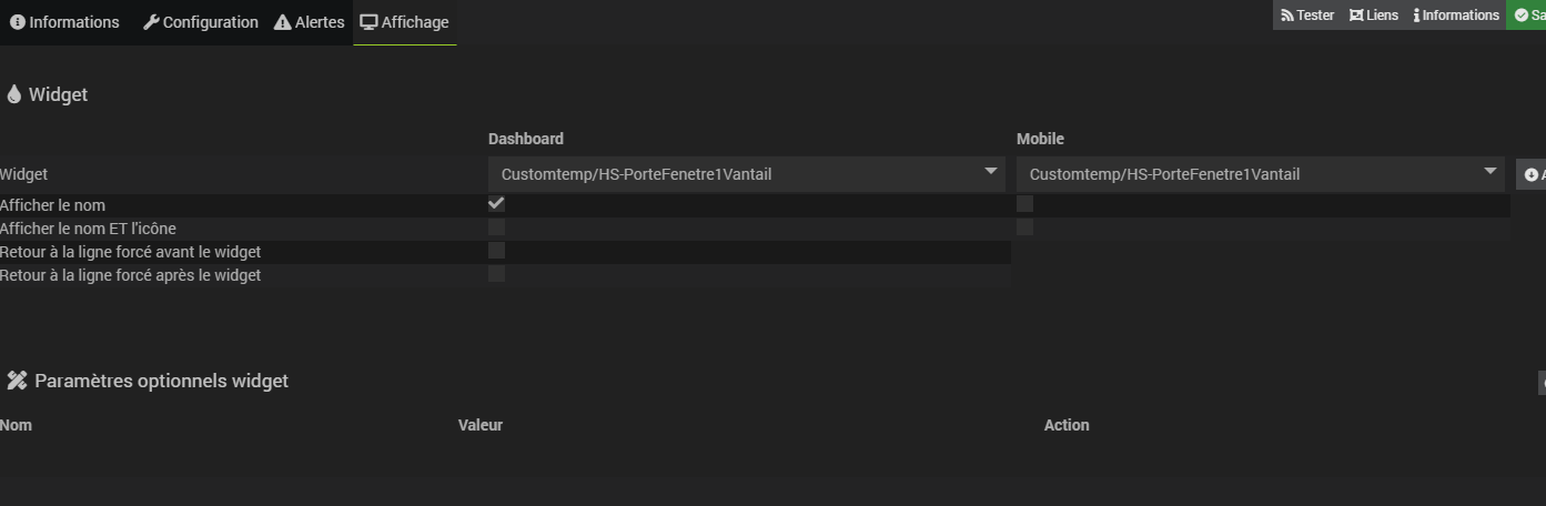

cette page là n’est pas la conf de Customtem/HS ... ni de custom/multi...

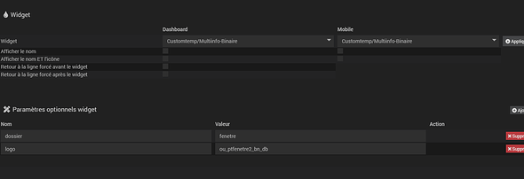

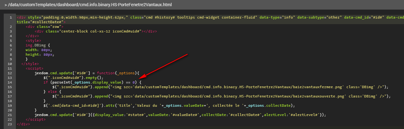

voici le code pour le deuxième widget :
et 0 = fermé sauf que moi il renvoie 1 pour fermé donc après avec inverser ça passe.
