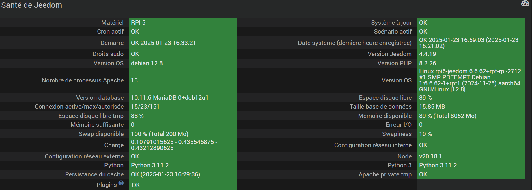

Tu es sur quel type de machine pour ton Jeedom ?
Raspberry RPI5
Ok, donc pas de virtualisation possible pour restaurer rapidement (j’ai le même soucis, je suis sous RPI)
pas le choix de réinstaller l’OS en cas de soucis et de bien garder les backup de jeedom en sécurité pour pouvoir restaurer aux moins Jeedom
