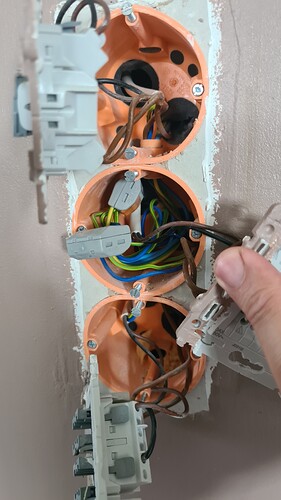

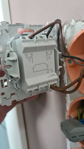

Je vous joint des photos du câblage (3 volets du salon), a priori interrupteurs sur phases, neutre commun.

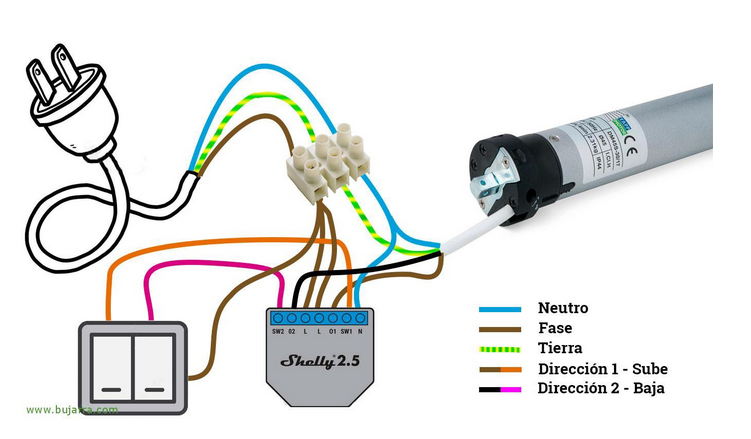

Shelly2.5 en mode volet roulant.
Fonctionne très bien avec le plugin-jmqtt.

sur mes intérupteurs, les deux fils du haut, c’est les départ monté descente vers le volet, je pense ? et en bas à droite, l’arrivée de phase ?
Si j’ai bien vu, cela doit être ça.
Pour bien te repérer.
Câble arrivée → trois fils, phase, neutre et terre.
Câble départ → quatre fils, montée, descente, neutre et terre.
