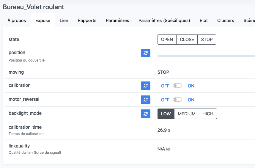

A priori il suffit de faire la calibration :
Active le mode calibration, descend le volet en appuyant sur le bouton, lorsqu’il s’arrête de lui même appuis sur le bouton off, puis désactive le mode calibration.
Par contre sur deconz, suis pas sur que ce soit possible sans le GUI.
Pour activer le mode calibration, tu as l’option en passant par l’application, mais je ne pense pas que tu puisses en ligne de commande.
Ça dépend des modèles, certains marchent avec un timer, d’autre avec une position https://github.com/dresden-elektronik/deconz-rest-plugin/issues/4597
J’utilise ces modules (Tuya TS130F) sans problème avec le plugin zigbeelinker (zigbee2mqtt). Vous devez activer le mode calibration puis descendre complètement le volet, puis STOP, et enfin remonter le volet et faire STOP dès qu’il a terminé sa course. C’est lors de la remontée que la calibration se fait il me semble.

Je reviens enfin vers vous tous au sujet de mes volets et surtout de ce SUPER conseil de Laurent.da-Col !
Quel bonheur que ce plugin ZigBeeLinker !
J’ai pu paramètrer mes volets en deux secondes alors que je buttais depuis des mois.
