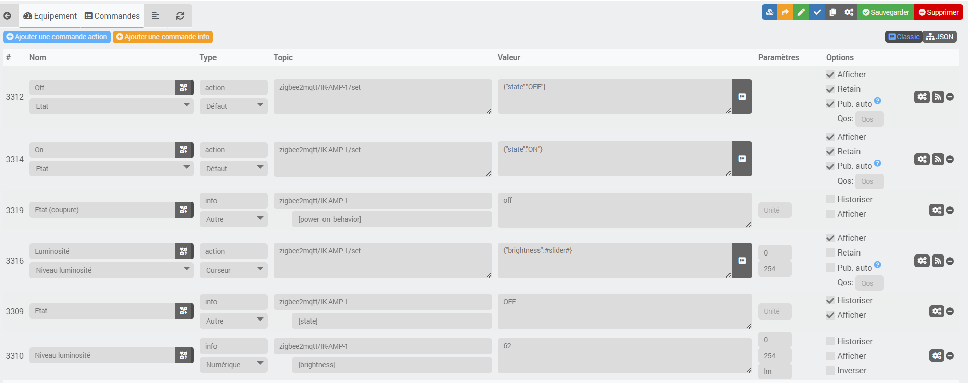

Je recherche à reproduire le même fonctionnement avec ma tuile pour la Tradfri, voici ce que j’ai pour les commandes de l’équipement :
Les actions ON et OFF fonctionnent correctement, de même la remontée des valeurs pour les clés en JSON.
La définition de la luminosité via le slider aussi.

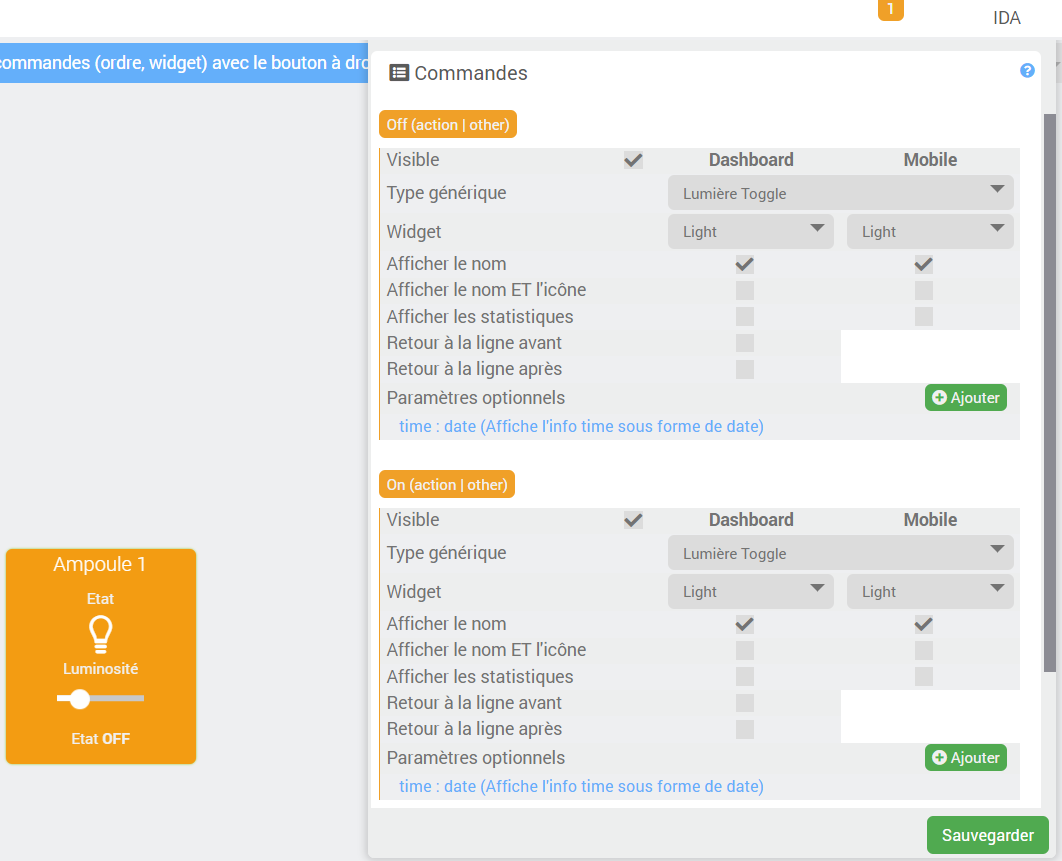

Je personnalise ma tuile ainsi :
C’est là que le problème intervient, si je clique sur l’ampoule, je m’attends à ce que celle-ci s’allume (en vrai), c’est bien le cas si elle était précédemment éteinte. En revanche l’icône reste sur l’ampoule éteinte, bien qu’elle soit allumée.
En inspectant les logs de zigbee2mqtt en debug, je me rends compte qu’à chaque clique sur l’ampoule de la tuile, c’est la commande ON qui est demandée, donc le toggle ne fonctionne pas, alors que l’info « Etat » suit correctement les changements d’état de l’ampoule.
