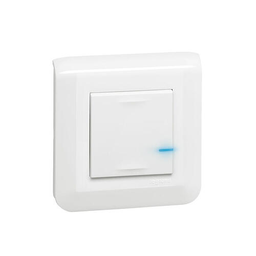

Sinon je viens de voir que Legrand porte toute une gamme d’interrupteur connecté (Legrand with NETATMO).

Pour Legrand/Netatmo, j’ai déjà regardé et il faut obligatoirement un compensateur qu’il faut intégrer au plus prêt de l’ampoule.
