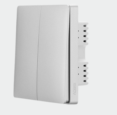

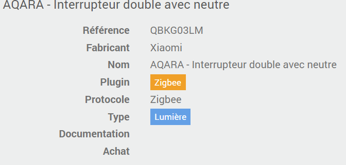

J’ai la réponse pour les Aqara.
Ils fonctionnent comme un mini télérupteur, même avec Jeedom HS, un appui localement permet d’allumer ou éteindre…
Bonjour, quand tu parles des Aqara tu parles des interrupteurs Aqara (poussoir) ou quelque chose d’autre de la gamme ?
Merci!
Mini module interrupteur.
Je parle de ce modèle, avec ou sans neutre, en simple ou double bouton:
Ok merci, et ce sont des boutons poussoir?car actuellement je suis sur des boutons poussoir + telerupteurs que je cherche à domotiser.
Oui ce sont des boutons poussoirs.
