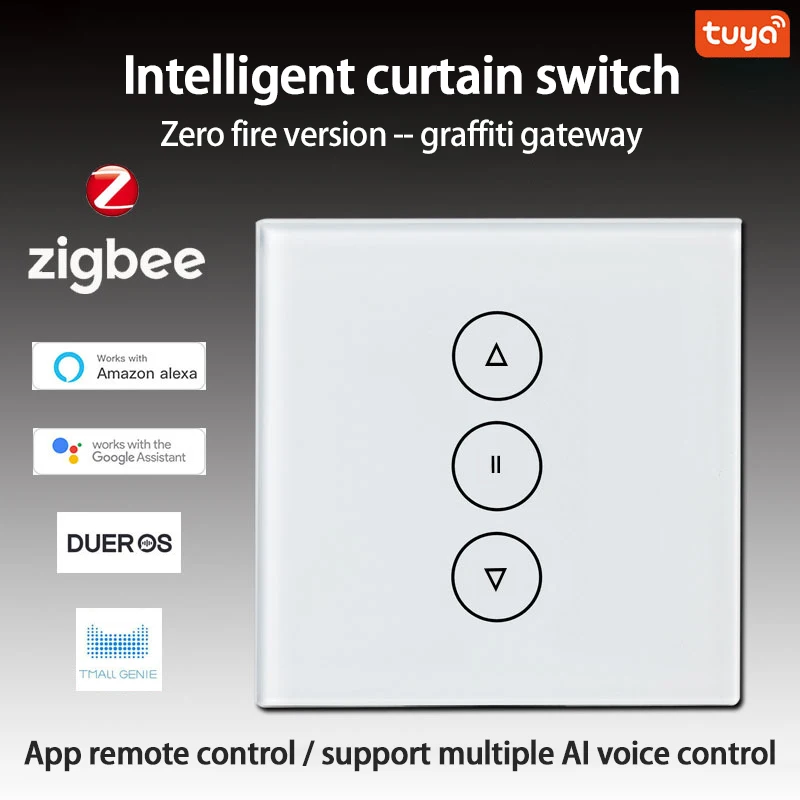

J’utilise ce modèle Tuya sans problème :
Bonne journée à vous
Okay merci pour ton retour même si pas fan des modèles tactiles, c’est bon d’avoir un retour d’un utilisateur si un modèle précis.
Si d’autres personnes passent par ici, j’aimerai bien qu’ils partagent aussi leurs expériences.
Merci.
