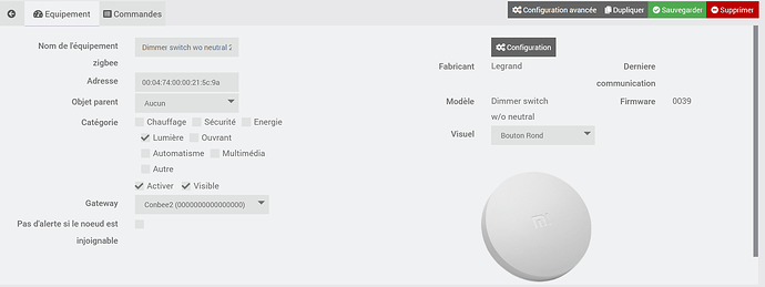

L’inclusion se passe bien :
Et dans un premier, ça fonctionne presque : la lumière s’allume et s’éteint sur demande, mais le voyant reste allumé.

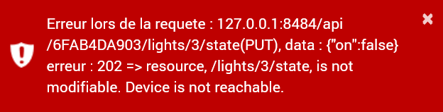

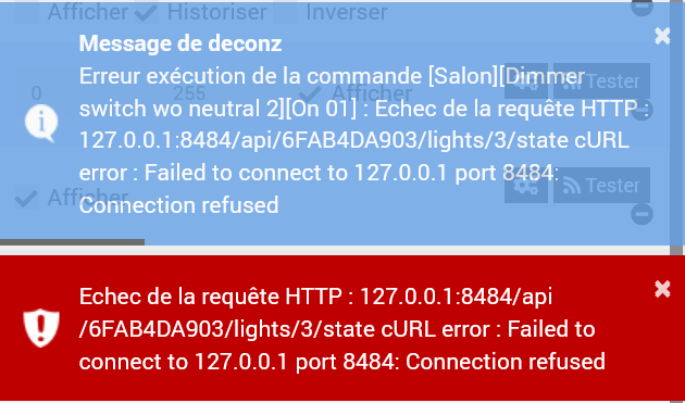

Ensuite, au bout de quelques minutes, je ne peux plus rien faire j’ai systématiquement ce message d’erreur :
Est ce que quelqu’un a déjà rencontré ce cas et pourrait m’aider siouplait ?
Ha là c’est la connexion a deconz qui marche plus. Tu as quelle version de serveur deconz (pas celle du pkugin).
Ta clef est sur une ralonge ? Sur un port usb2 ?

J’ai supprimé l’équipement puis réinclus, ça ne change pas. J’ai auparavant disjoncté et réactivé l’interrupteur car il se désactive au bout d’un certain temps et je ne le vois pas pour l’inclusion.
Après réinclusion les commandes retournent des OK pendant quelques minutes, sans effet sur l’ampoule, puis retour à l’état KO avec les messages d’erreurs.
J’ai resetté l’interrupteur Legrand et après divers essais d’appuis sur le reset puis sur l’interrupteur, la LED est passée bleue, puis verte, puis s’est éteinte. Les commandes fonctionnent depuis deconz

C’est l’inclusion qui devait rater, il y a une subtilité dans l’appairage avec Legrand, il peut arriver que l’appareil rejoigne le réseau et le requitte 5 s apres, du coup tu le vois dans l’API mais il est « unreachable ».
Il faut vraiment avoir la LED verte. Pour le paramétrage de la LED regardes du coté des tutos de Yves.
