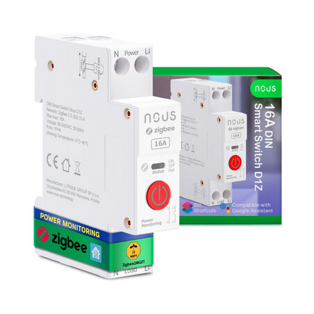

Si tu comptes mettre ça directement dans un tableau électrique, tu peux partir sur un module sur rail din plutôt qu’un micro module.
Par exemple : https://www.domadoo.fr/fr/produits-de-domotique/7590-nous-module-zigbee-rail-din-16a-mesure-de-consommation-5905072800570.html
A noter que la mesure de consommation ne servira à rien si tu commandes un contacteur car ce que mesurera le module c’est la consommation de la bobine du contacteur et pas la charge elle même.
