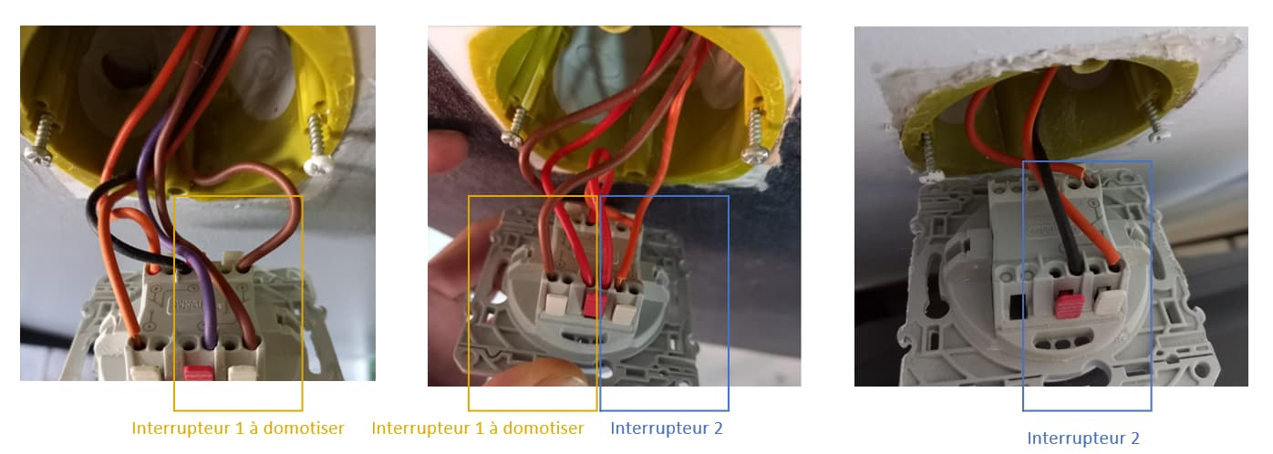

J’aimerai domotisé une prise dans un couloir avec un capteur de présence. Néanmoins je souhaiterais savoir quelle est la meilleure solution s’il y en a une.
  1. Mettre une ampoule connectée, mais comment ça fonctionne si on garde l’utilisation de l’interrupteur, si l’interrupteur est en position ouvert, la lampe sera toujours éteinte et impossible à gérer.
  2. Mettre un contacteur type Sonoff ZBMINI ou AQara dans le pot de l’interrupteur mais vu le nombre de fils je ne vois pas comment ça peut rentrer…
  3. Mettre un interrupteur connecté, plus chère et surtout qui sera différent aux autres.
Autre question, j’ai une maison construite en 2014 et j’ai des couleurs différentes dans chaque pot de mes interrupteurs et du coup pour choisir le bon contacteur ou interrupteur connectés, je ne sais pas comment savoir s’il faut que je prenne avec ou sans neutre…
Sur la photo c’est le double interrupteur que je veux domotiser. Un va gérer la lumière de mon couloir et l’autre le vas et vient d’une mezzanine. Pour moi y a pas de neutre, mais c’est juste parce qu’il n’y a pas de fil bleu :slight_smile:

la tu as en effet un double vas et vient et ici tu n’as que la phase qui passe. Les couleurs sont bonnes. Rouge = phase et les deux autres couleurs sont les navettes vers le deuxième bouton. sur l’autre bouton tu retrouve les navettes et tu vas avoir le depart de lampe qui va vers l’ampoule (qui sera peut-être aussi rouge) et le neutre part de l’ampoule vers le disjoncteur.

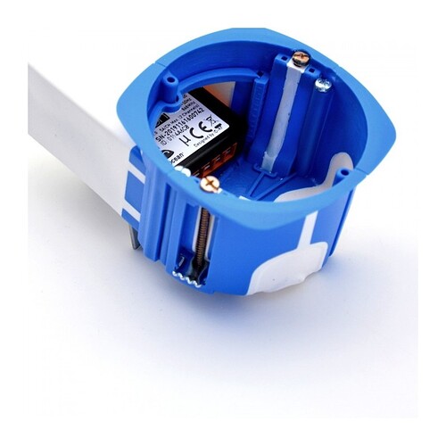

pour le pb de place il faut changer le pot par ceci

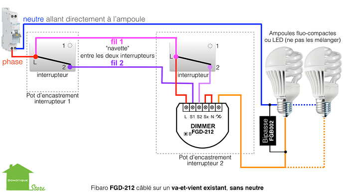

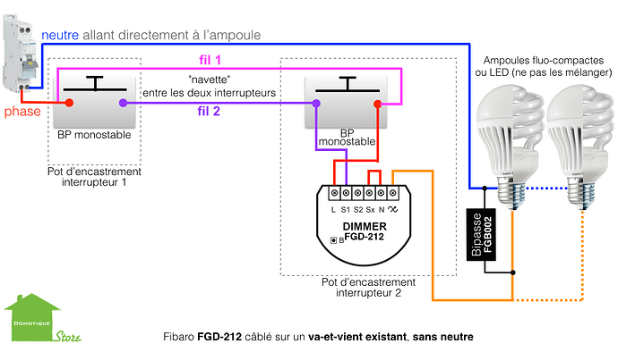

mais juste pour l’exemple, c’est faisable comme par ex avec le fibaro dimmer (zwave) d’utiliser le va et vient sans changer les boutons et sans neutre
on retrouve ce qu’a dit @537719, une des navette est utilisée pour amener la phase au module.
Il serait intéressant d’ouvrir les deux boites de tes V&V en rapport avec celui ci. (Couper le courant avant)
Il est possible que le neutre y soit, et si ce n’est pas le cas, il peut être intéressant de passé un neutre (sera toujours mieux que des dimmers sans neutre + Bipasse).
Le boitier que tu montres est le point d’entré du V&V (d’ou la présence des phase en rouge) l’autre V&V de chaque circuit aura 2 navettes (marron pour le premier circuit et orange pour le second) ainsi qu’un RL (Retour Lampe) directement relié à ton éclairage. Tirer un RL avec un neutre au bouton en s’aidant du RL existant comme aiguille n’est généralement pas complexe :slight_smile:
J’ai pris les deux boites.
C’est vrai que je n’ai pas trouvé de module double va et vient en zigbee. De ce que je comprends je peux facilement domotiser l’interupteur 2 avec un module type ZBmini mais la partie que je veux domotiser c’est plus compliqué :slight_smile:

NB: en profiter pour revoir les connexions des boutons, je vois des navettes un peu trop dénudées. Sans enfoncer la gaine dans les trou.
