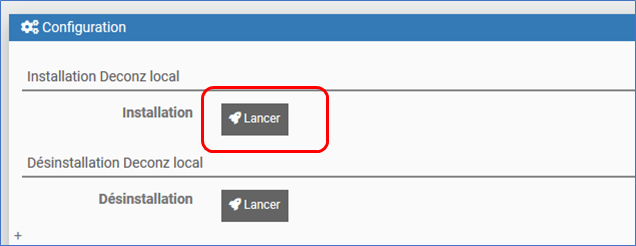

Il faut donc que tu upgrades ta version de deCONZ en 2.14.1…
Pour cela : clique sur Installation Deconz Local dans la page de configuration du plug in Deconz puis relance le démon Deconz à l’issue.

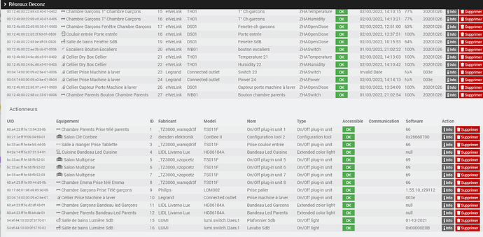

Peux tu mettre ici une copie écran de la page résumé de Deconz ?
Ainsi qu’une copie écran de la page commande de ton inter ?

La page resumé de deconz, tu parles de celle-ci?
Oui, j’ai deja testé de l’exclure et le réinclure, le résultat est identique
Je viens de voir qu’ils n’ont pas le meme software
La page résumé n’est pas celle ci. Il faut aller cliquer sur l’onglet résumé. Tu as clique sur l’onglet Noeuds :wink:

Si tu regarde la copie écran réseau de deconz, les ID 15 et 16 correspondent aux deux commandes de mon inter, et avec 2 software différents
Ne pas se fier à ces informations qui ne sont pas être correctement remontées par l’équipement. (ou en tout cas correctement formatées).
L’une doit être la date du firmware , l’autre sa version.
