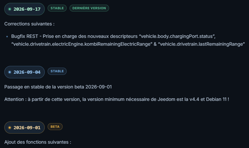

J’ai intégré dans mes changelogs des balises type [b] ou [s] que je mets à côté de la version sous forme de date :
# 2026-09-19 [b]
Nouveautés :
Corrections :
Ensuite cette balise est interprétée sur mon site qui gère l’affichage via css :
Le mois dernier, tout à fonctionné parfaitement. Ayant épuisé rapidement mes crédits Deepl qui ont été réinitialisé aujourd’hui, je viens de relancer la tâche de traduction sur mon github pour mettre le tout à jour.
Et cette fois, il a entrepris de traduire toutes les titres du changelog :slight_smile:
Dans la doc, il est précisé :
The values of the following keys are translated when they contain alphabetic characters:
title, description, summary, excerpt, subtitle, headline
J’imagine que cela vient donc de mes balises. Tu confirmes ? Modification récente ?
Je peux tout à fait modifier le format de mes balises mais avant de le faire, je voulais ton avis :wink:

Merci pour le retour !
Je viens de faire un test en remplaçant [s] par [+] et [b] par [~] et ca passe.
Donc ne perds pas de temps, c’est tout aussi simple pour moi :wink:
