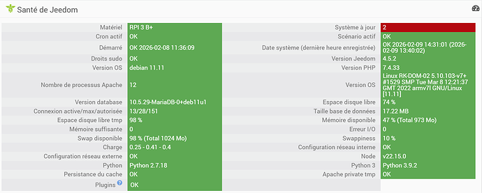

Comme tu peux voir, la version du core est bien 4.5.2.
Ben la j’avoue ne pas voir grand chose :grimacing:
Vous êtes avec un Pi 3B+ qui ne possède qu’un go de mémoire ce qui commence à être très juste comme machine surtout que d’après votre description vous avez aussi zwavejs en plus des autres plugins cité et ceux non cité
Note: J’ai corrigé le lin de votre image car votre page santé n’était pas visible :wink:

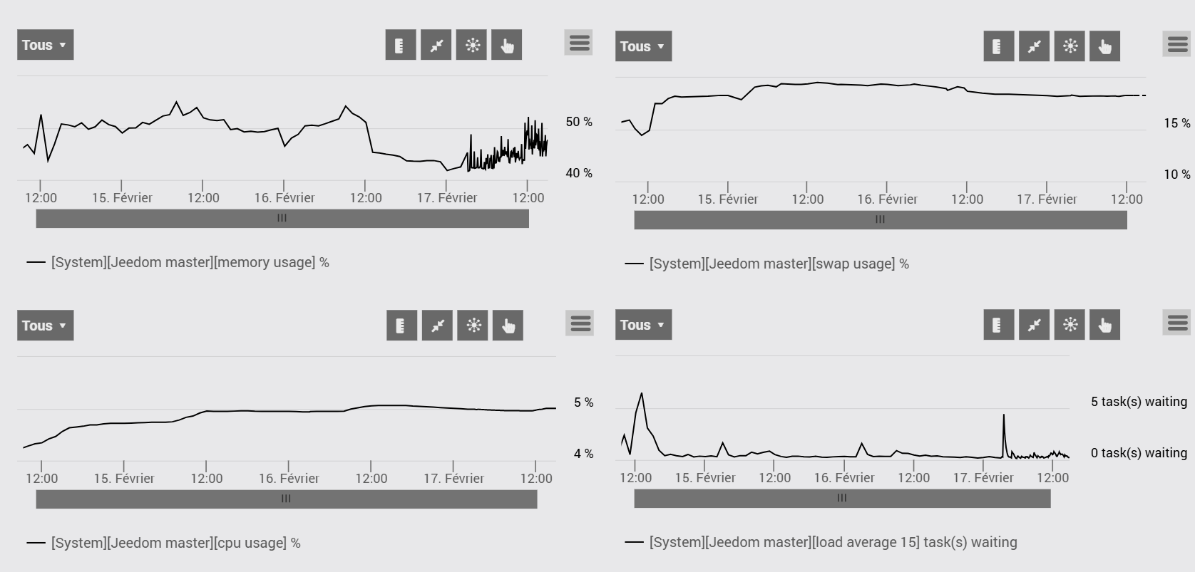

J’ai investigué un peu plus loin à l’aide du monitoring:
  • le monitoring tourne depuis quelques jours. on constate, me semble-t-il une certaine constance. Les pics correspondent aux backups et aux activations et update de Alexaapiv2.
  • Cette machine ne me semble pas trop chargée: les processes n’attendent presque jamais les cpu’s, la mémoire utilisée est, certes à 50% utilisée, mais de façon stable.
  • La swap est peu ou pas utilisée (swappiness = 10%)
    Quel est votre avis?

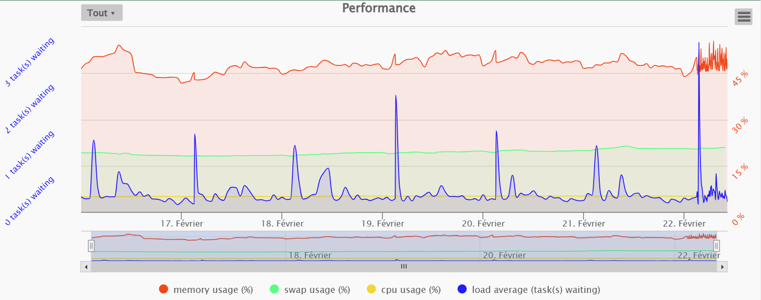

J’ai encore capturé les données de performance. Pour moi, cela reste stable.

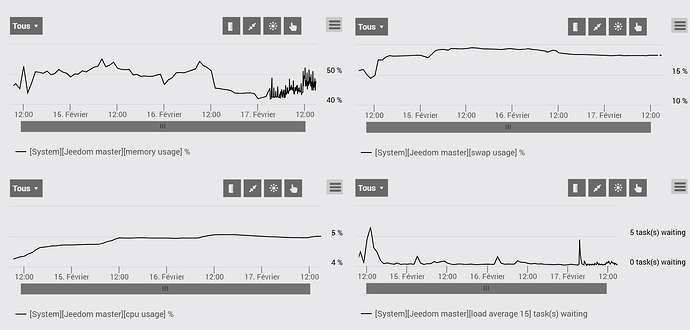

Voici le dernier monitoring:
