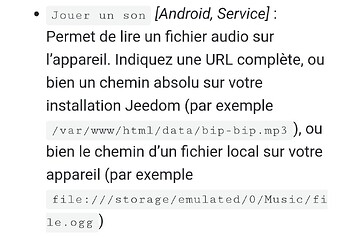

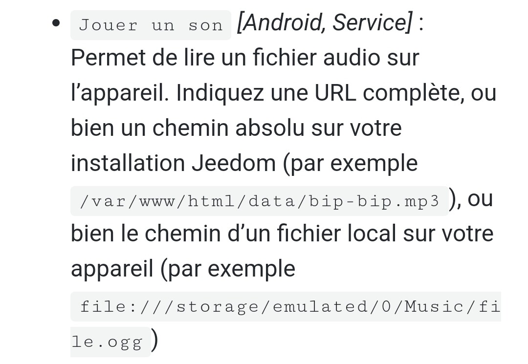

  1. En termes de scénario, j’ai créer un « bête » scénario qui fait sonner ma tablette et l’allume quand quelqu’un appuie sur le bouton du vidéophone. C’est un scénario déclenché sur l’action du plugin-dahuavto [exterieur][visiophone][appel]. Bon, ça… je sens que ça va marcher: lorsque j’appuie sur le bouton du visiophone, l’écran de la tablette s’allume mais pas de son… je suppose un problème de chemin. J’ai mis un chemin correspondant à celui que m’indique la tablette pour le fichier choisi /storage/emulated/0/recordings/hello.mp3 mais il faut peut-être une syntaxt particulière ? Mais surtout, j’ai un pb plus sérieux: je ne sais pas déverrouiller la tablette et afficher l’écran jeedom connect de cette manière. Certes l’écran s’allume mais c’est tout. Une idée ?

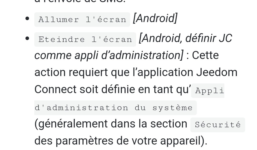

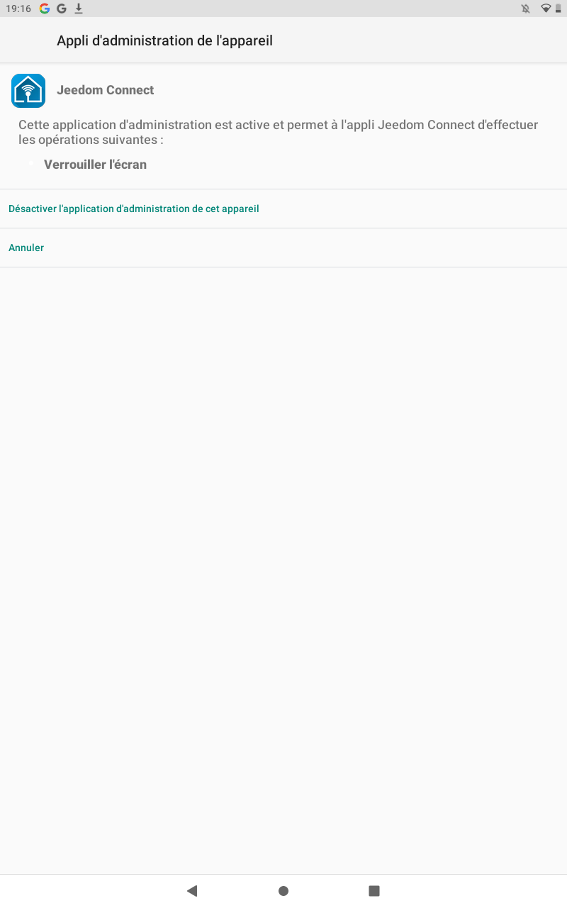

Bon… alors pour le premier point, je viens de déclarer plugin-jeedomconnect comme « appli d’administration de l’appareil »… ça peut peut-être aider à déverrouiller la tablette sur un appel déclenché par scenario… ou pas ?
Comment savoir ?

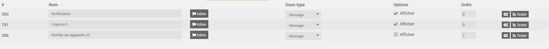

  1. J’ai créé des notifications deux canaux dans l’app mobile JC (le « Défaut » qui existait par défaut et un « urgence » pour voir)
  2. J’ai créé toujours dans l’app mobile JC les notifications associée
  3. J’ai pu vérifier (moyennant un refresh) que ce petit monde apparaît bien dans les « commandes de notification » lié à mon équipement (en l’occurrence mon smartphone) dans le plugin

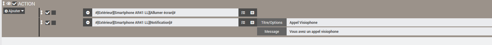

  1. J’ai mis tout ça dans un scénario que j’ai pu tester: ça allume bien mon smartphone (qui reste néanmoins verrouillé mais je ne crois pas que je puisse changer ça, tu confirmes ?) et ça fait bien un son comme attendu (merci pour le rappel de la syntaxe dans la doc)

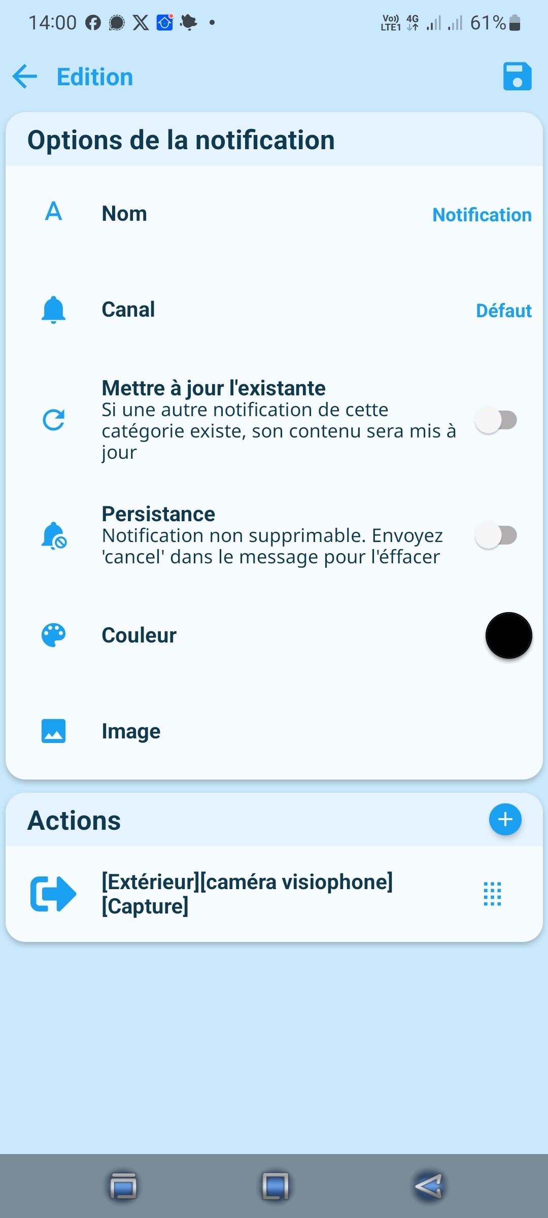

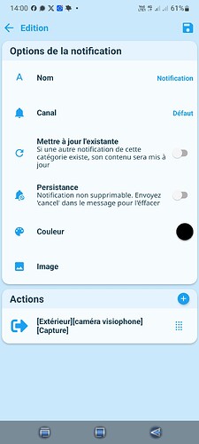

  1. Jusqu’à là tout va bien mais… sur mon portable la notification s’affiche avec un bouton de « commande » car j’avais mis comme action une commande qui est la suivante:
  1. Et la suite ne marche pas. Quand je clique sur le bouton « capture », l’action échoue mais ce n’est pas le plus important. En fait, j’aimerais bien atterrir directement sur le flux video de la caméra (et - soyons fous - même ultérieurement sur un bouton qui me permet de prendre la ligne pour interagir avec la personne qui sonne au portier). Or ce flux vidéo ne m’est proposé ni en commande, ni en scenario.

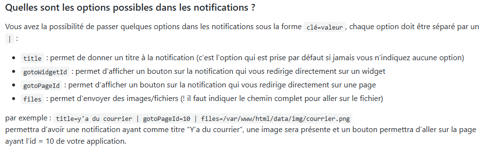

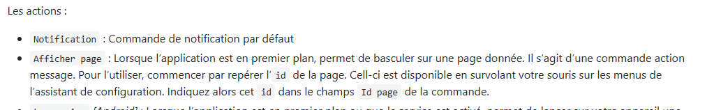

du coup … (toujours dans la doc donc :sweat_smile: …) pourquoi ne pas utiliser les options possible ??
ou sinon pourquoi ne pas directement utiliser les commandes disponible sur ton équipement JC pour arriver directement sur la bonne page :

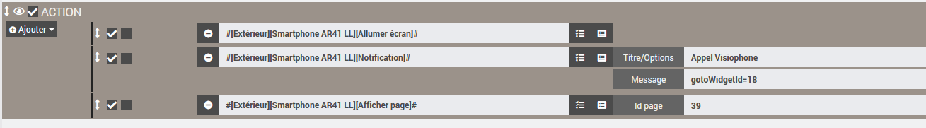

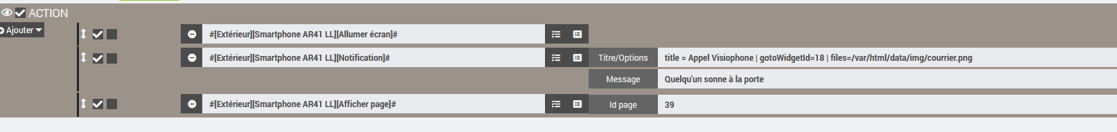

Merci pour tes rappels. J’ai donc compris qu’une partie se passait dans les scenarios (et non pas dans le plugin JC ni sur l’App). Effectivement, lorsque je modifie mon scenario comme cela:
Et que JC est en premier plan, l’appli bascule sur la page 39. Le « Afficher page » fonctionne.
En revanche, je gotoWidgetId n’est manifestement pas là où on doit le mettre. Je n’est pas trouver où indiquer cela: sur le menu des applications de l’App ? Mais je ne vois rien de possible à ce niveau ? Dans le plugin JC? pas trouvé non plus…

Bon… je dois y aller mais je ne veux pas laisser un trop mauvaise opinion… je sens que je vais conclure (y’a une ouverture). ça doit être un truc comme ça… il faut que je trouve des images.
Donc… petit retour d’expérience… ça marche (presque).
C’est donc bien dans titre/Options (comme le nom l’indique :grin:) qu’il faut mettre les options. ça a fonctionné directement avec le gotoPageId et ça a marché un peu plus tard avec le gotoWidgetId quand j’ai compris que le WidgetId n’était pas l’idée du widget dans le menu principale jeedomconnect mais bien bien … le WidgetId dans le menu de l’appareil considéré.
Pour les image, en revanche, macache. Je suppose que l’instruction files=/var/www/html/data/img/courrier.png vise des fichiers non locaux mais bien des fichier png de jeedom, mais je n’ai pas réussi à afficher une image png.
