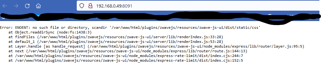

Interface Zwave JS UI non accessible

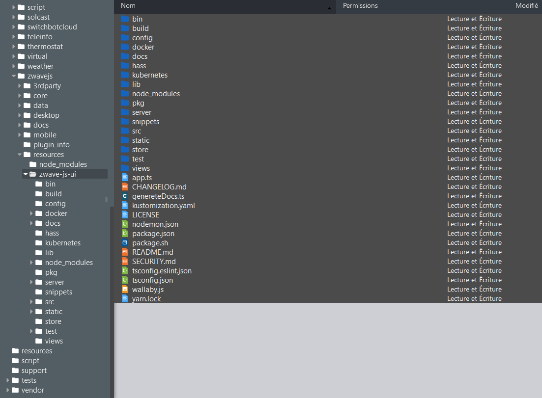

Regarde si les fichiers mentionnés manquants existent et, si oui, regarde leurs droits d’accès.
J’ai refait les droits des fichier, mais toujours pareil, par contre
Error: ENOENT: no such file or directory, scandir '/var/www/html/plugins/zwavejs/resources/zwave-js-ui/dist/static/css'
J’ai pas le fichier « dist »
As-tu relancé les dépendances ? Comme tu as remis les droits, cela pourrait changer en bien leur installation.
