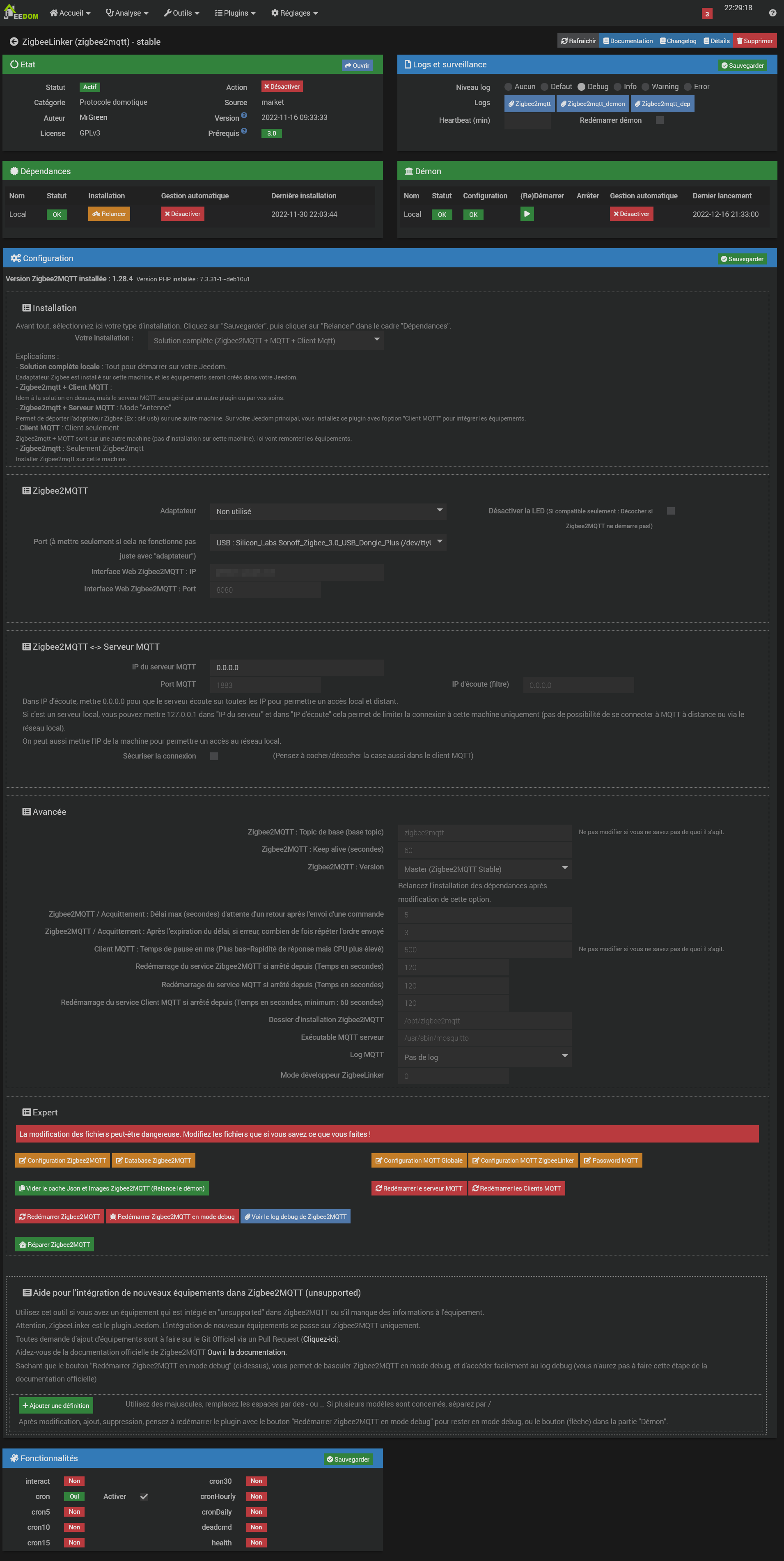

Bonjour, j’ai une clé sonoff zigbee 3.0 plus. J’ai installé zigbeelinqer et ai réussi a appairer tous mes bidules zigbee.
Cependant, impossible d’acceder a l’interface Zigbee2MQTT (ni a l’interface MQTT locale d’ailleurs).
J’ai effectué une installation complete.

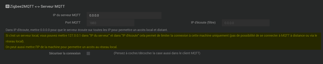

Ci dessous mes parametres dans le plugin :

Qu’as tu mis dans interface web zigbee2mqtt :IP ?
Que donne :8080 dans ton navigateur ? ou :8080 si tu es à l’exterieur ?

Autre sujet, une raison particulière pour que tu ais mis 0.0.0.0 pour l’adresse IP d’écoute de mqtt ?

  • Interface Web Zigbee2MQTT : IP → 192.168.1.66 (ip de mon raspberry pi sur lequel tourne jeedom)
  • Interface Web Zigbee2MQTT : Port → j’ai essayé un autre port : 7845
  • test en local comme en remote HS (normal pour remote, port non ouvert) : code erreur du navigateur : ERR_CONNECTION_REFUSED
  • IP d’écoute mqtt : j’ai laissé la valeur par defaut ne sachant trop que mettre. (vu la doc, qui peut le plus peut le moins ^^’)
