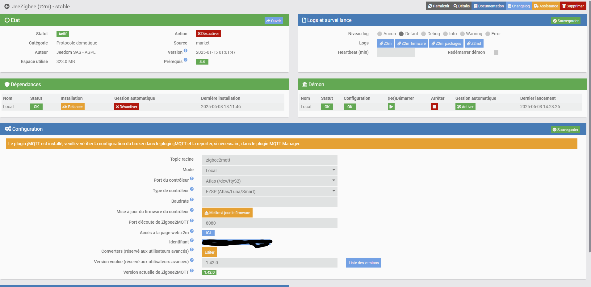

Je viens vers vous après avoir consulter le support JEEDOM qui ne parvient pas à expliquer ma panne.
Sur une box ATLAS, depuis passage en Debian 11, je ne parviens pas à remettre en service le Zigbee .
Dans la page de config du plugin, tout est OK, dépendances et deamon.
Dans le log en debug, j’ai bien tous les capteurs qui envoient les infos.
Cependant, aucunes infos ne remontent dans JEEDOM et la page d’interface z2m est innaccessible.
Le support m’a dit au début que le contrôleur interne Zigbee de la box était HS.
J’ai essayé avec une clef Conbee2 et le problème persiste. (La clef fonctionne bien sous Home assistant)
Que puis-je essayer ?

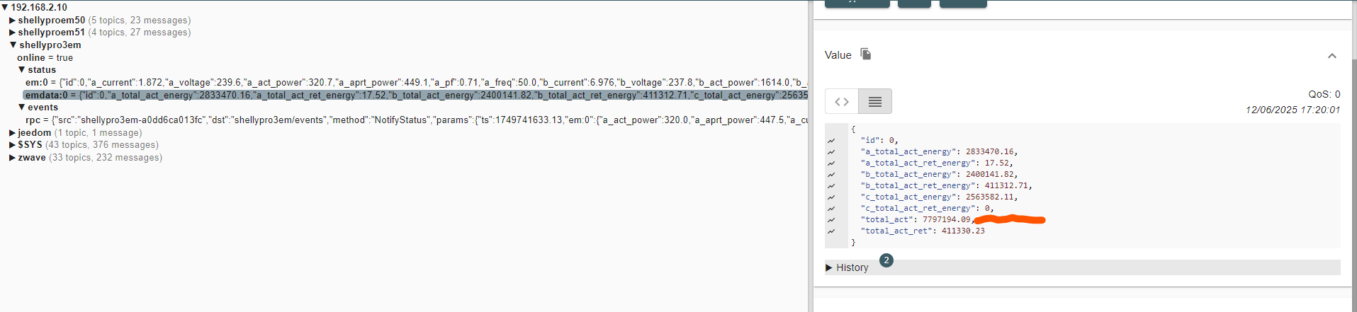

Si tu passes par mqttexplorer, vois tu zigbee2mqtt publier?

C’est dans MQTT manager que l’on vois çà ?
Si tu peux installer mqttexplorer, cela pourrait être intéressant.

AH oui c’est vrai j’avais déjà utilisé, merci.
J’ai bien l’info dans MQTT Explorer :

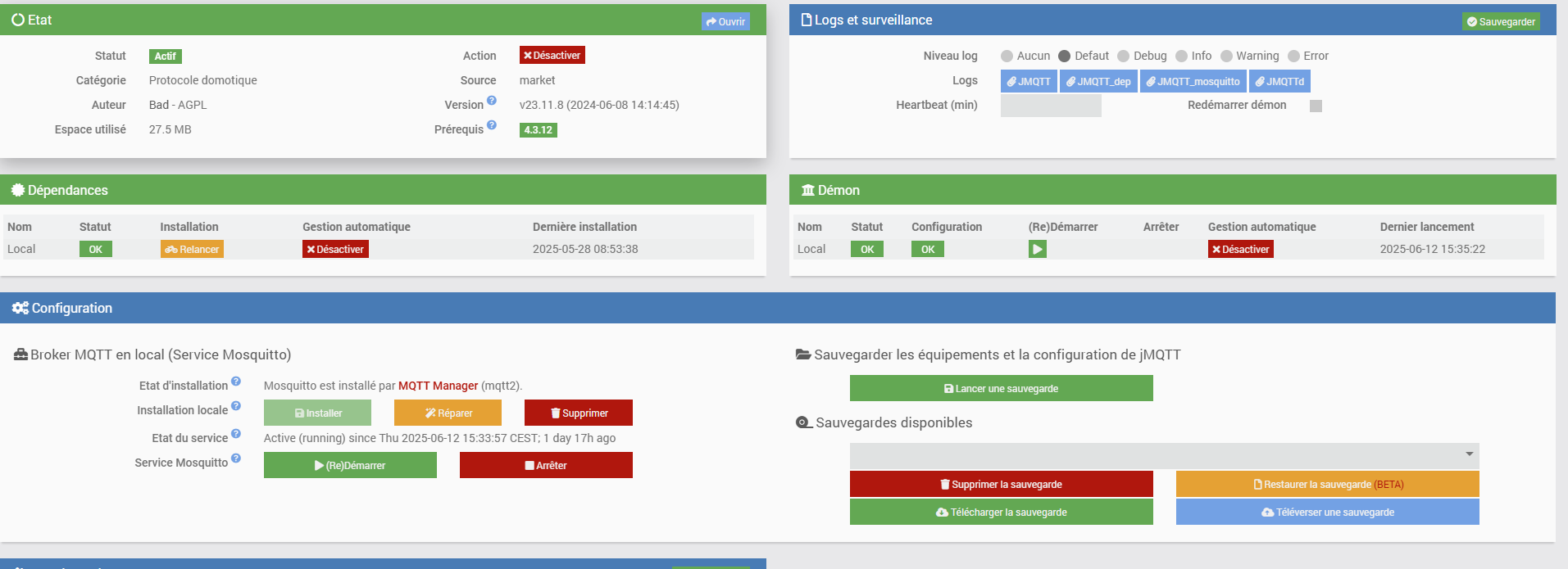

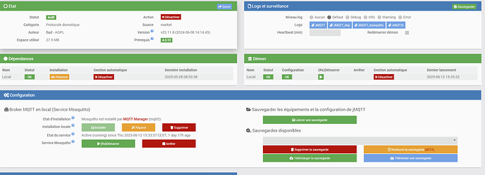

Vous avez JMQTT installé avec un broker local
A priori vous devriez avoir comme configuration dans MQTT manager mode distant avec l’adresse IP de votre Jeedom

Le brocker est bien installé sur JEEDOM via le plugin MQTT manager non?

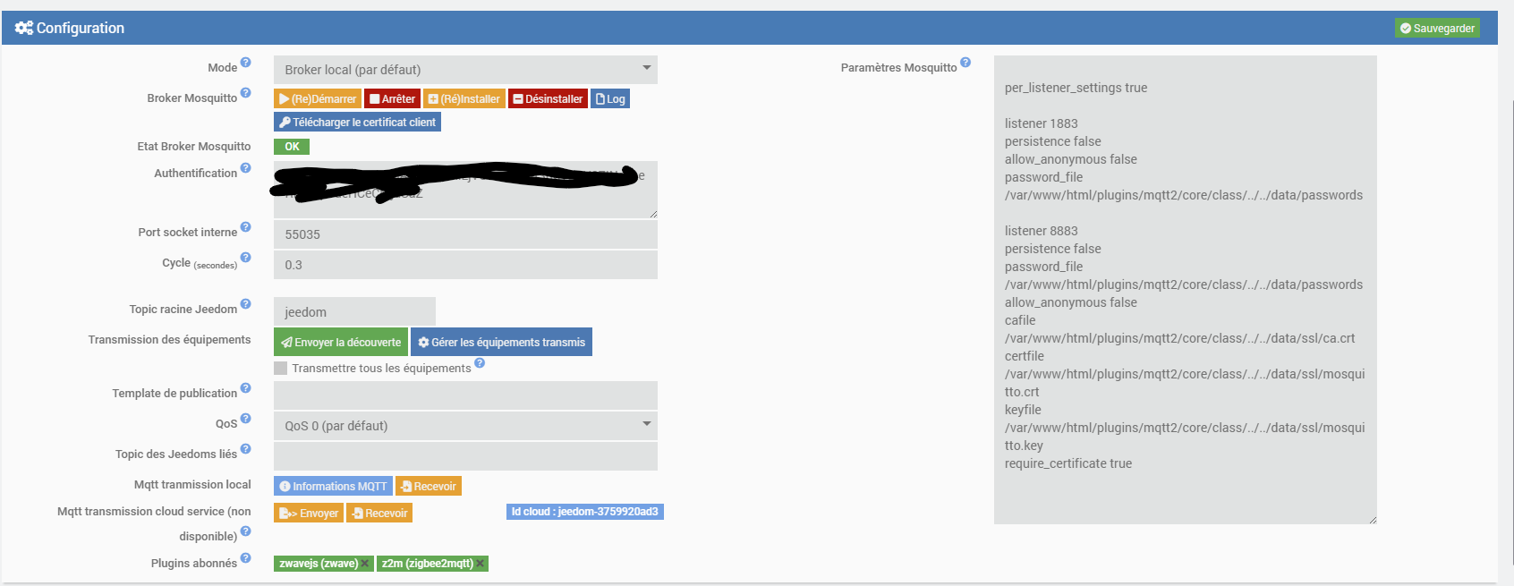

Pouvez-vous montrer la configuration de jMQTT ?
Plusieurs choses à tenter:
  • relancer le demon jmqtt
  • idem mqttmanager
  • sauvegarder le broker dans jmqtt
Perso, pour certains objets dans jmqtt, j’ai du créer plusieurs broker, configuration identique, pour éviter un problème similaire. Mais si tu n’as que cela sous jmqtt, cela ne devrait pas être le cas.
Voici la config de jMQTTT :
