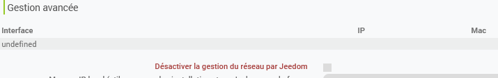

besoin d’aide ! j aimerai savoir pourquoi je n’ai plus le visu de l’interface réseau jeedom?
pas bien grave car tout est fonctionnel ( interne comme externe) mais j aimerai que tout soit bien !
je devrais retrouver le lan Lo et Etho au lieu de indefined .
je pense que je l’ai perdu suite a une MaJ de la livebox 4 mais pas sûr!

Vu la capture, il faut tenter de se connecter à l’adresse xxxxx.1.27

La sauvegarde c’est pas nécessaire là. Il suffit de recocher si nécessaire.
Tu verra ça si certains scénario déconnent sans raison
