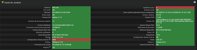

Je vous joint la page santé (les 2 mise à jour sont récentes, les premiers problèmes sont apparus avant) :
Avez vous une idée de ce qui pourrait engendrer ce plantage de Jeedom ? En vous remerciant grandement pour votre aide.

Petit point sur l’analyse de la RAM et du Swap :
Rien d’alarmant j’ai l’impression, sauf la RAM libre un peu faiblard mais comme ça depuis le reset. A voir si dans quelques jours le Swap diminue encore.

C’est normal sous linux d’utiliser la RAM disponible, et votre PI 3B+ n’en a pas des grosses réserves, donc ok.
Vos autres paramètres ne sont pas &anormaux je pense.
par contre j’ai rarement vu une base jeedom aussi grosse (de l’ordre de grandeur 50x plus que la mienne) ; vous devez historiser beaucoup de commandes avec une grande fréquence. le tuto vous aidera
