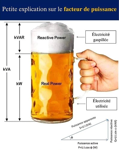

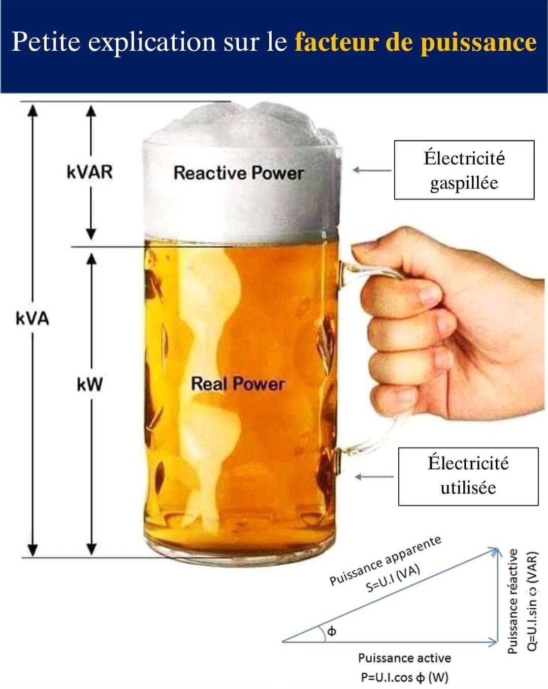

Sinon de façon très simplifiée sachant qu’un schéma vaut mille discours :wink:

Donc si je comprends bien pour nous particulier la puissance apparente en VA est pratiquement équivalente à la puissance active en W

C’est ça, il y a assez peu de différence entre les deux sur une installation domestique classique.
