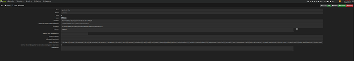

bonjour j ai migré sur alexaapi premium et je n’arrive pas a faire fonctionner les interactions .
mes phrases fonctionnent bien avec le test mais pas de trace dans les log interact .
ya t il quelque chose a faire en plus que de cocher la case « intreractions avec Jeedom »
car cela fonctionnai bien sur l’ancienne version alexaapi avant que le dernier dialogue ne fonctionne plus.

comment tu procèdes ?
je dit a alexa « allume la lumière de la mezzanine » par exemple
et la ma page interaction.
ca ne prend pas en compte la phrase dans le log interaction .

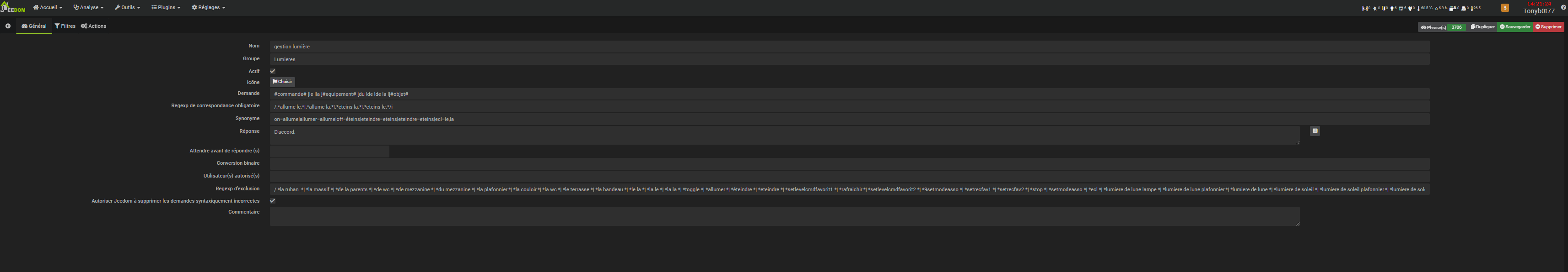

cela ne fonctionne pas non plus
pas visible dans le logs interact
regarde surtout si l’action s’exécute.
