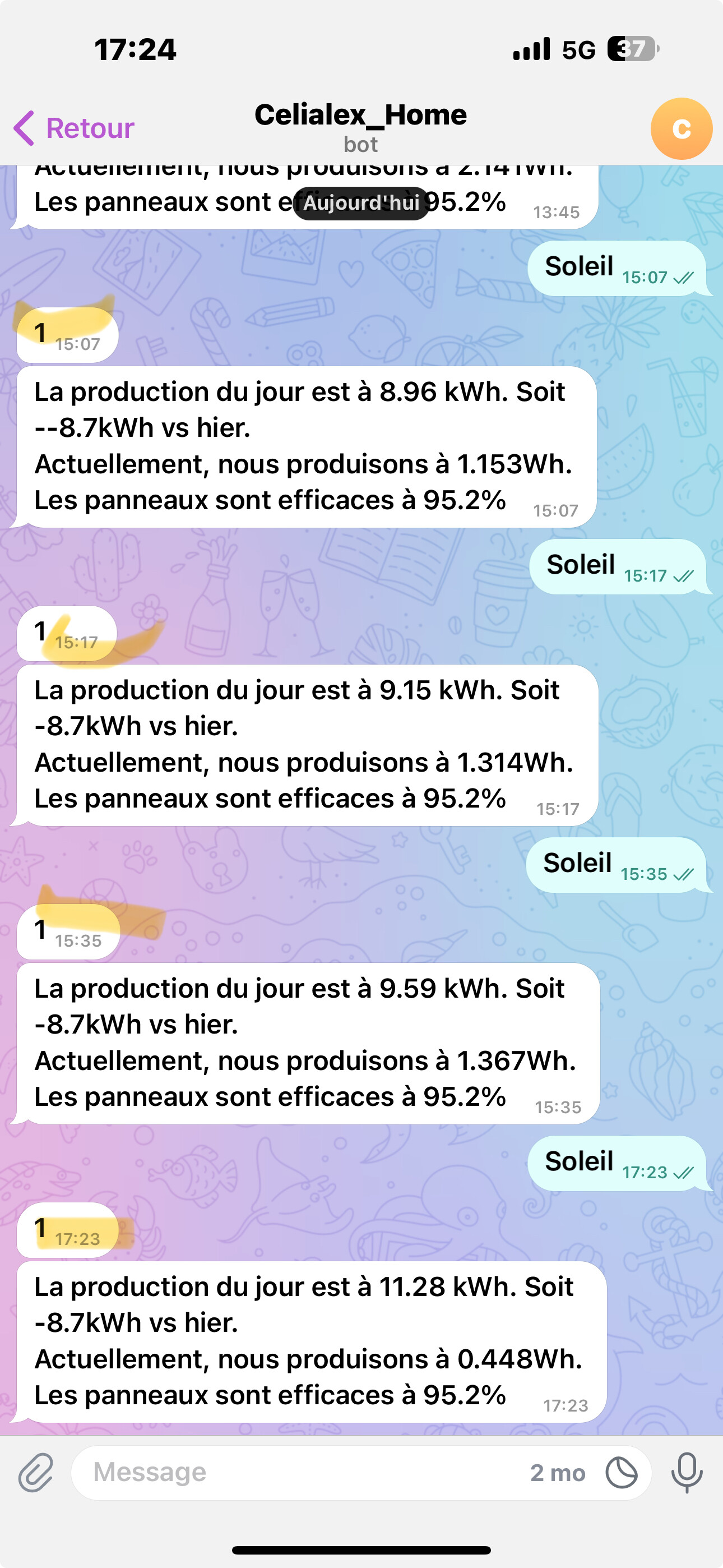

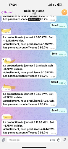

J ai une interaction entre jeedom et telegram.
En fonction de certains mots clés jeedom me renvoie des réponses.
Ici au mot soleil il me donne la statistic de ma production solaire cependant il me renvoi un 1 a chaque fois avant la réponse.
Avez vous déjà eu ce comportement ?
Comment avez vous corrigez ?

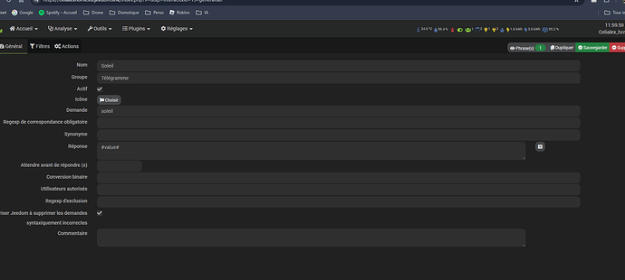

  • config de l’interaction, onglet général & actions

J’ai trouver le problème venais de la mauvaise config de mon interaction
#value# dans le champs Réponse
