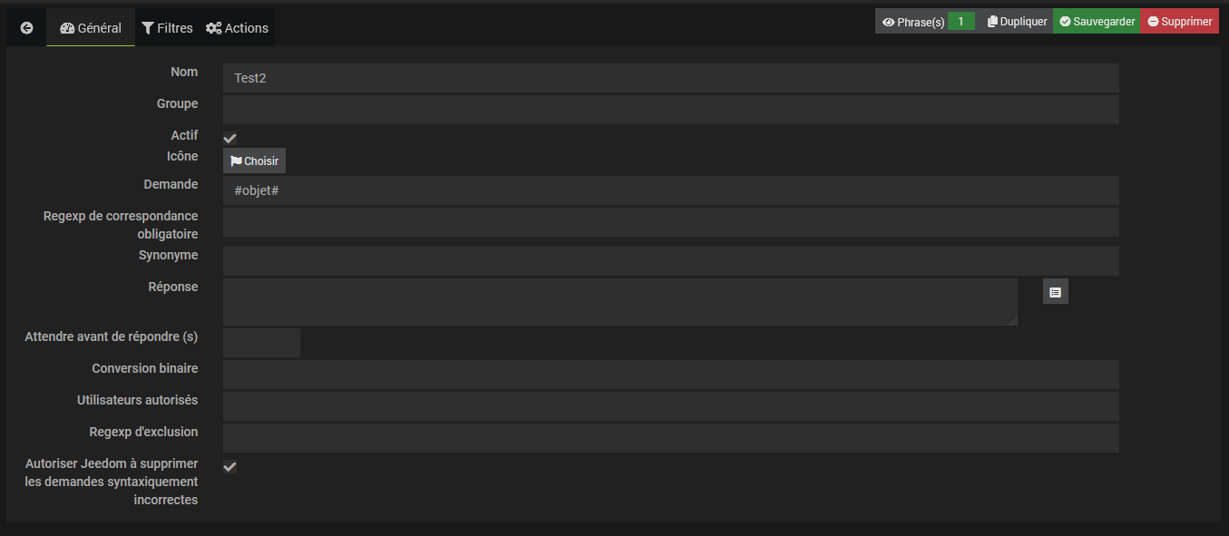

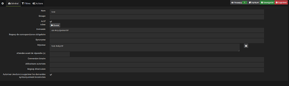

Elles n’ont pas eu l’air de se déployer sur mes équipements.
Dans le test des interactions j’ai bien:
allumer la terrasse dans l’Eclairage
reply => La terrasse dans l’eclairage est allumer
Mais pas d’action ce qui me fais penser qu’elles sont pas liées

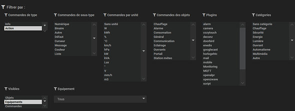

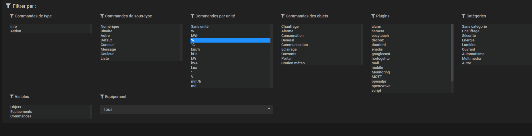

il doit y avoir une erreur de syntaxe car les mots-clé #commande# #equipement# et #objet# devraient être remplacé par les différentes valeurs possibles. En plus, dans l’onglet filtres il faut choisir quelques équipements - ou tous.
Enlève la réponse et les synonymes pour commencer, et si ça ne marche pas, simplifie la phase pour enlever les choix… Malheureusement Jeedom ne donne pas d’indice sur ce genre d’erreur il faut avancer à tâton.
