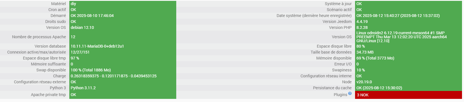

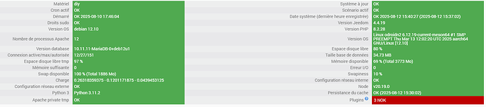

la page santé:
les NOK concernent les plugins Google Cast, RFXCom, Z-waveJS non encore configurés s’agissant d’un début de migration

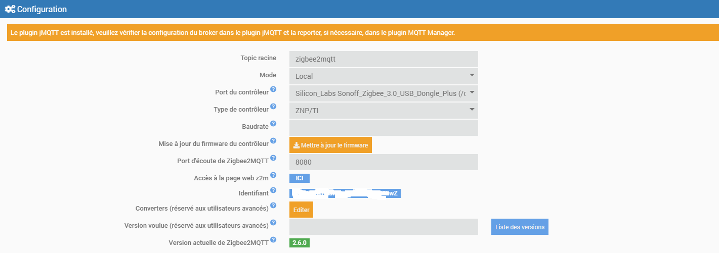

la config de JeeZigbee (z2m)

Pour l’utilisation du plugin, je regrette, mais je me perds un peu: j’utilise le plugin JeeZigbee (z2m) si je retiens le titre et celui ci me donne accès à Z2m.donc j’utilise qui ou quoi: JeeZigbee ou Z2m
jeezigbee = plugin-z2m
Il suffit de lire correctement la page de configuration et la documentation.
