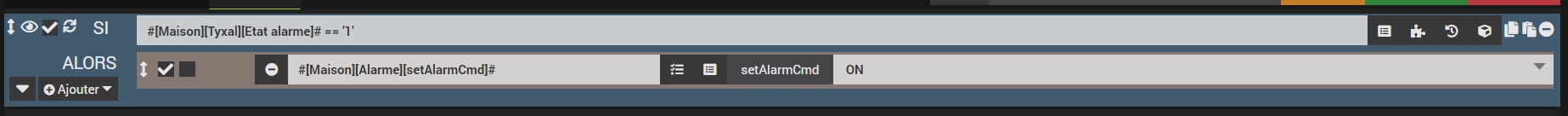

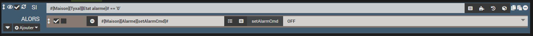

Dans mon cas j’ai créé un virtuel pour « Info serrure » et je passe par un scenario pour convertir le retour d’etat « texte » en binaire:
Exemple:

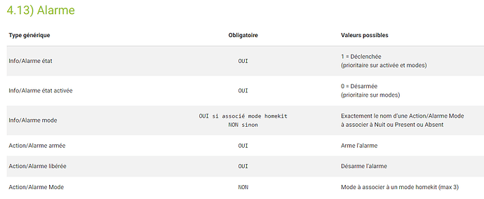

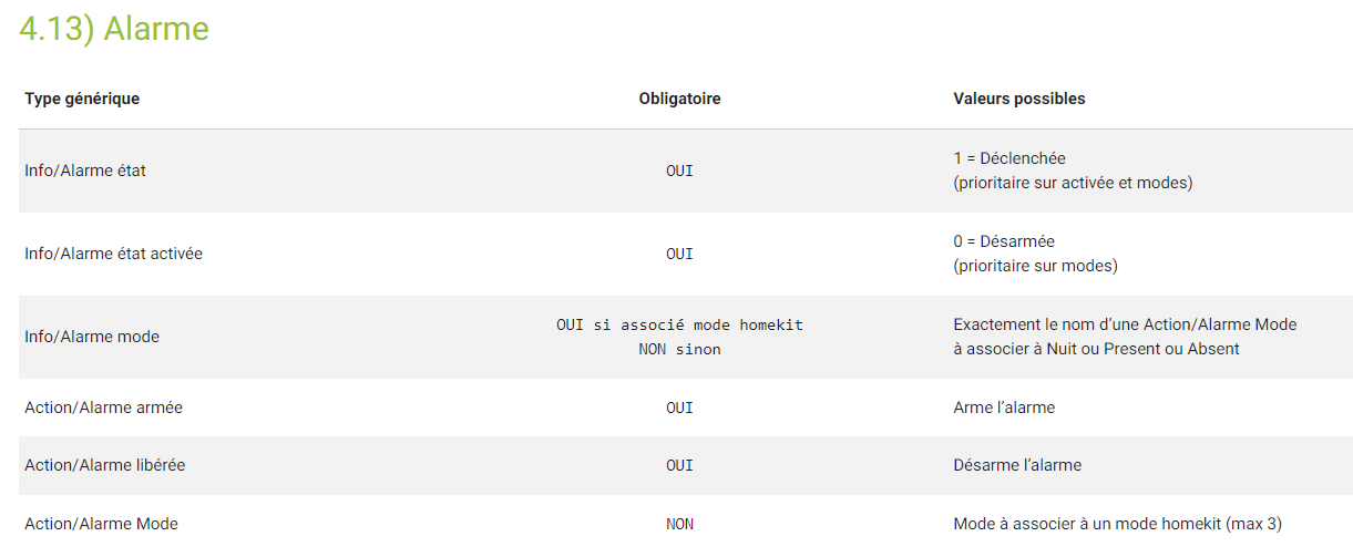

Dans la doc de Homebridge:
Le plus simple étant de passer par le plugin alarme au vu de ton niveau.

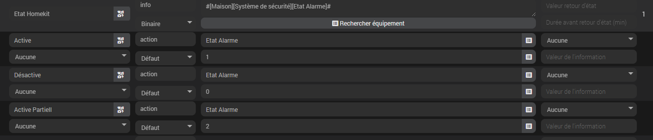

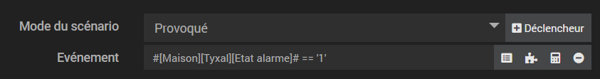

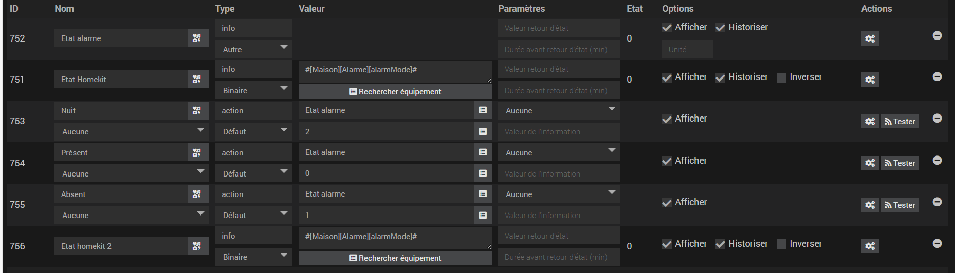

Après plusieurs tentatives j’ai bien réussi à faire le lien et piloter mon alarme TYXAL avec homebrige en créant des scénarios (un pour chaque commande d’alarme Homekit) et en utilisant le plugin Virtuel.
Si cela peut en aider certains voici la config :

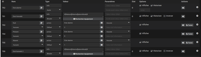

Cependant je n’ai pas de retour en cas de déclenchement d’alarme.

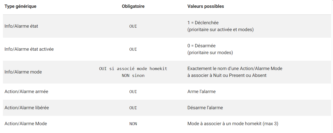

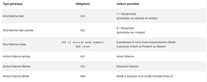

En lisant la doc de Homebridge ci-dessous :
j’ai du mal à faire la différence entre " Info/alarme état", « info/alarme état activée » et « info/Alarme mode »

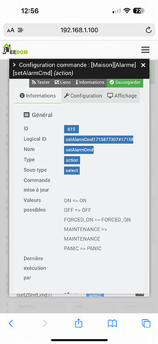

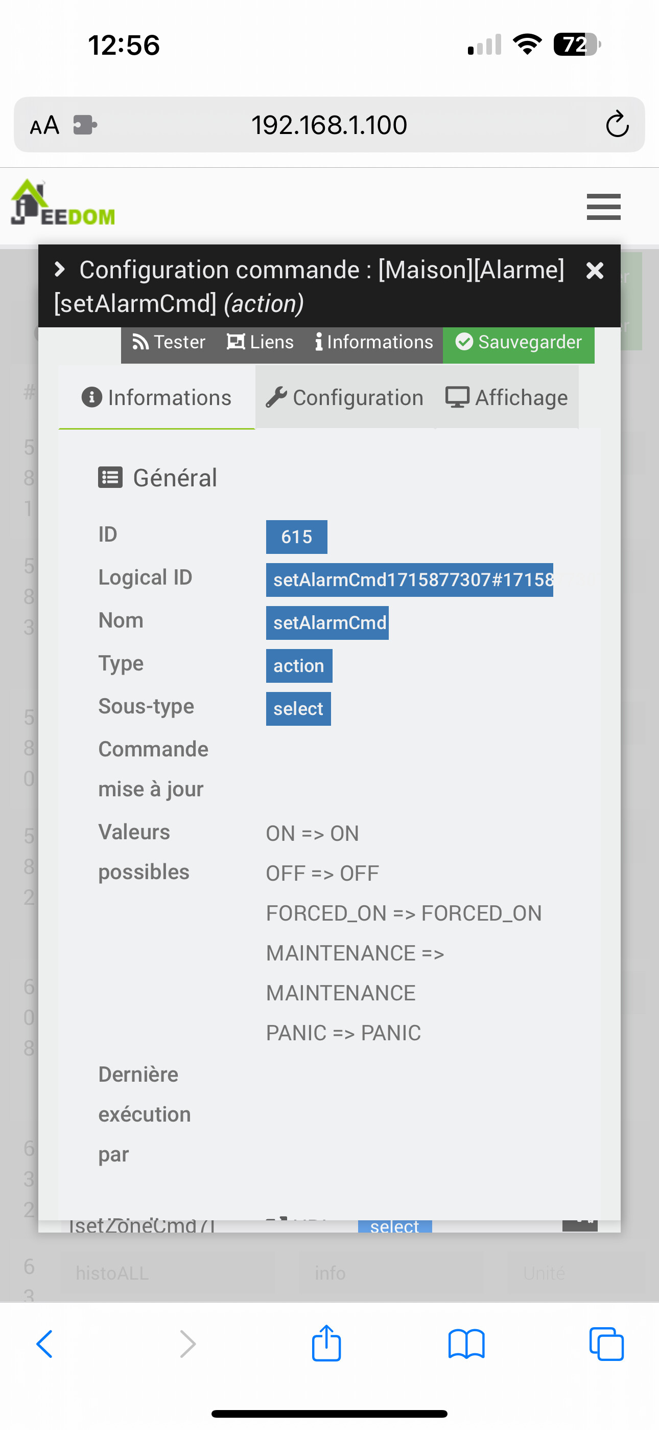

J’aimerais créer un scénario pour avoir le retour en cas de déclenchent de la sirène et j’ai trouvé une commande info qui s’appelle alarmState et qui me renvoie les variables suivantes :
Comment puis-je les intégrer dans mon scénario et dans Virtuel pour avoir ce fameux retour ?
Bonne journée
C’est Alarme État qui t’intéresse
