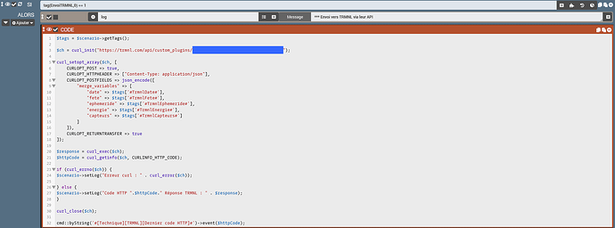

  • Une connexion régulière à l’api pour récupérer le niveau de batterie (via un script sh lancé par le plugin script).
  • Un push de données à intervalle régulier pour pousser des infos depuis mon jeedom (via un curl qui fait un POST dans un bloc code de scénario).

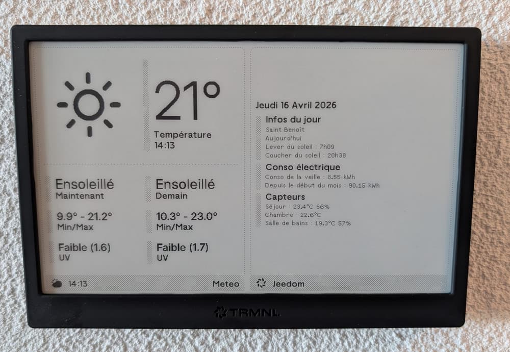

Pour l’instant ça donne ça mais je débute à peine :
La partie gauche est le plugin officiel meteo de TRMNL, la partie droite est les infos poussées par jeedom via un « private plugin ».
Super sympa comme affichage.

En tout cas la charge ne baisse pas vite, je suis passé de 74 à 72.5% de batterie depuis samedi. (je ne suis pas parti de 100% car je ne l’ai pas chargé initialement, il l’était à 74% à la livraison). Et c’est pas forcément totalement représentatif car vu que je teste petit à petit mon envoi de data, je le « réveille » un peu plus souvent que d’habitude.
En tout cas tu peux régler la fréquence de refresh qui va influer directement sur la batterie.

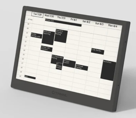

J’avais déjà repéré l’écran TRMNL 7.5" en couleur (BWRY) pour m’en faire un petit affichage Température Intérieure / Extérieure, Humidité, fenêtres/portes ouvertes/fermées etc…

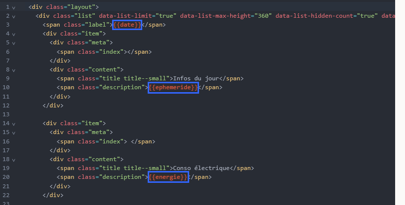

  • Créer un private plugin depuis le site TRMNL : en gros ça te donne une URL vers laquelle tu peux pousser des données.
  • Créer un template sur ce private plugin. Il faut quelques notions de HTML même si c’est pas tellement compliqué. Perso j’ai repris un template tout fait que j’ai customisé avec mes variables.
    Exemple :
    En gros j’ai 3 variables que l’outil va venir remplacer par ce que j’envoi depuis jeedom.
    Ce qui donne :

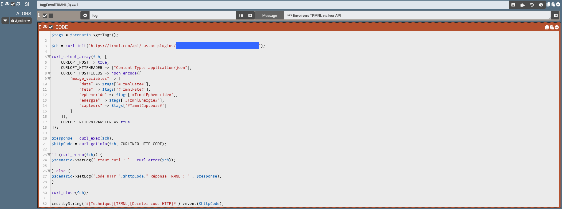

  • Créer un scénario dans jeedom qui va venir générer mes variables TRMNL (pour ma part je me suis appuyé sur un existant). A la fin de ce scénario, avec quelques lignes de PHP j’envoi le contenu de tags de mon scénario à TRMNL via son API.
    Exemple :
Et c’est à peu près tout :slight_smile:
Vivement le plugin jeedom pour faire ça encore plus facilement :smiley:
Après la seule chose qu’il y a à faire coté jeedom c’est faire un appel curl comme dans le dernier screen. c’est vraiment pas le plus compliqué :wink:

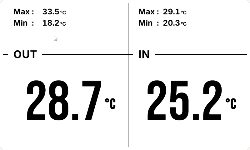

L’écran TRMNL OG a une résolution de 800 x 480 pixels.
Sous Photoshop je me suis fait un affichage prototype (Comment et où je voulais positionner les températures).
Je suis parti simple, juste les températures et un trait de séparation au milieu.

Cette Fois Fini ChatGPT, Gemini → je demande à Claude (Sans application installée, en Chat et en version Gratuite).
Je lui communique ma nouvelle image prototype 800px x 480px incluant les nouvelles variables. Image faite sous Photoshop comme la première fois.
Je lui fais un Prompt balaise (environ 200 lignes) en lui expliquant bien en détail tout ce que je souhaite. Je lui communique l’ancien code « Balisage » et l’ancien « Bloc Code » de mon scénario Jeedom.
TaDam !
Claude ne « Bla-Blate » pas ! :star_struck: : Il m’écrit un Nouveau Code « Balisage » et un Nouveau « Bloc Code » pour mon scénario Jeedom. J’ai un looong Texte avec tout plein d’infos et de recommandations.
Surtout, il a déjà SUPER BIEN analysé l’image Prototype et a respecté la disposition. :heart_eyes:
Ne pouvant pas utiliser exactement les mêmes Polices Photoshop que celles de mon prototype pour des questions de droits ou de polices non adaptées aux écrans e-Ink il a sélectionné au mieux les Polices pour essayer de coller à mon image « prototype ».
Quelques pinaillages sur les alignements (comme les « : » après les températures Min et Max) et des espaces avant et après « OUT » et « IN » J’obtiens ce rendu :

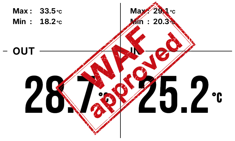

ET Là, TOP !
Ce n’est pas forcement « Parfait » mais cela me conviens pour l’instant (avant que je ne rajoute l’affichage d’autres variables (ce que j’envisage pour mes longues soirées d’hivers :grinning_face_with_smiling_eyes:)).

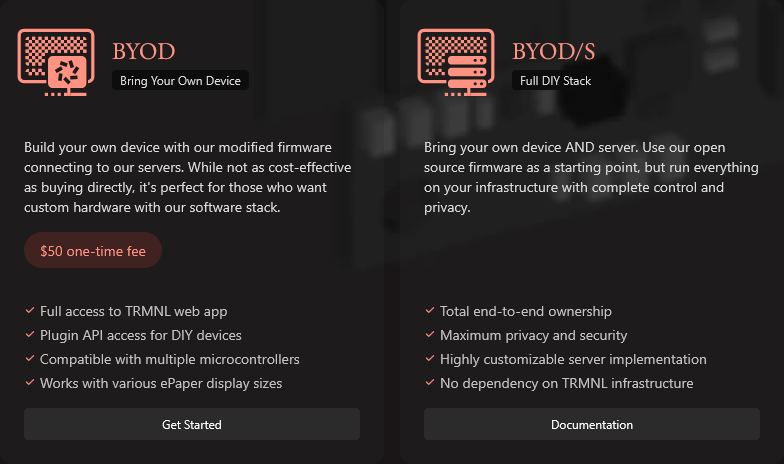

Déjà, pour 80€ sur Ali vous pouvez avoir une écran 7.5" qui ressemble comme 2 gouttes d’eau à l’écran TRMNL OG. Je ne sais toutefois pas comment on communique avec l’écran (cela parle d’ESP32 mais c’est un peu « chinois » pour moi).
Ceux que j’ai vu il fallait mettre les mains dans le cambouis. Esp32 Pi ou Arduino derrière
https://www.reddit.com/r/opensource/s/k9oJkY3kKb
Tu as aussi openhasp en tactile et tout le hardware compatible. Mais il faut également développer derrière même si mqtt.
D’accord avec @Madcow, si j’ai bien compris payer $50/an pour avoir juste la possibilité de personnaliser sa tablette qui dépend du coup d’une connexion Internet active, c’est pas terrible je trouve…
Pour la tablette proposée sur Aliexpress, elle m’a l’air beaucoup plus intéressante par contre. Conçue à partir d’un module ESP32-C3 tout à fait standard (sur un des éclatés dans la description, on voit distinctement ce module…), on peut donc la programmer comme on le souhaite (oui, là il faut coder…) sous un environnement ArduinoIDE ou Visual Studio Code, ou même lui claquer TRMNL visiblement. En tous cas, les ESP32-C3 sont suffisamment dimensionnés pour gérer ce type d’écran (2 cores/4Mb), et ont de base toutes les interfaces nécessaires (Wifi 4, BT 5,…).
On n’a donc pas affaire ici à un système propriétaire (et payant) comme TRMNL, mais complétement ouvert et surtout facilement interfaçable avec Jeedom (ou HA,…).

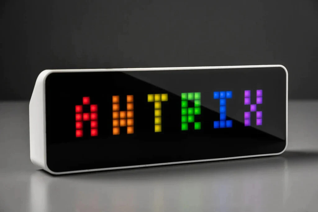

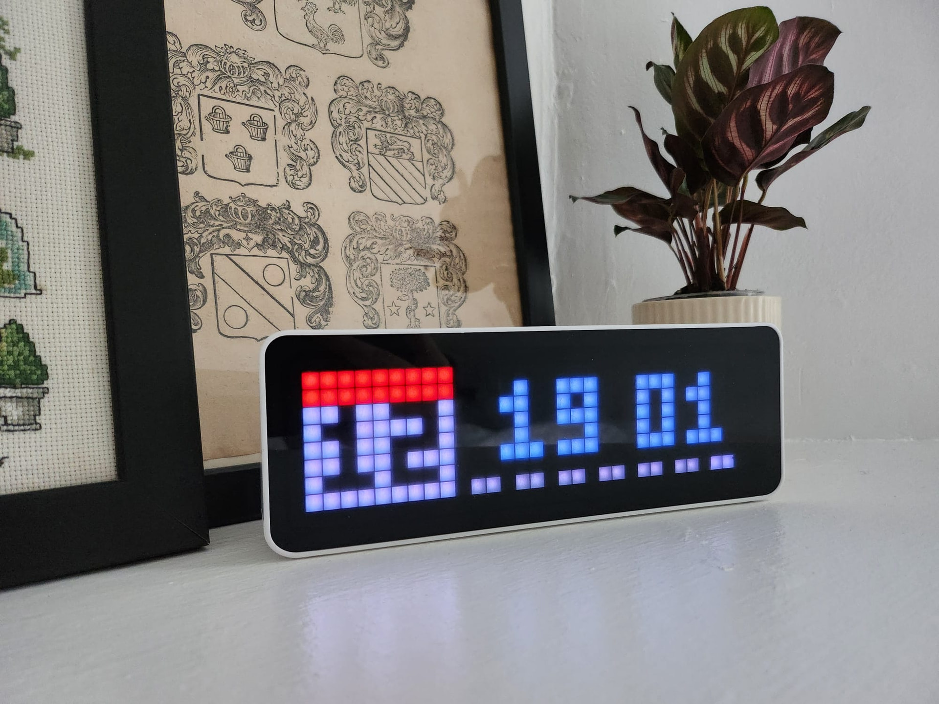

Perso pour ce qui necessite vraiment du temps réel j’ai un Awtrix
Pour ceux qui ne connaissent pas ça ressemble à ça :
Mais entre TRMN et Awtrix chacun à ses avantages et ses inconvénients :
:plus: Le Awtrix est parfait pour du temps réel (connecté au broker mqtt local de jeedom)
:minus: Le Awtrix à un écran adapté à un message court et bref mais pas trop pour faire un roman … pour un éphéméride par exemple on attend pas mal de temps que tout défile
:plus: Le TRMNL à une plus grande surface d’affichage je peux écrire plusieurs lignes de texte (date,sait du jour, lever / coucher du soleil, conso élec de la veille …)
:minus: Le TRMNL ne se rafraichit pas souvent (c’est paramétrable mais c’est pas du temps réel)

Par défaut le TRMNL pointe vers le serveur cloud mais rien ne t’empeche de mettre le tien si tu veux. Je vois pas où tu as vu qu’il fallait payer pour ça ? :thinking:
En fait il faut pas mélanger deux options :
Celle qui te permet d’utiliser ton propre matos sur les serveurs cloud de TRMNL qui elle est effectivement payante.
L’autre qui te permet d’utiliser un écran « officiel » TRMNL vers un autre serveur que celui du cloud et ça c’est gratuit …
Pour ma part j’ai choisi pour l’instant d’utiliser le cloud TRMNL, j’espère pouvoir l’auto héberger un jour, je pense que je le ferai lorsque j’aurais un hyperviseur ce qui est pas le cas pour l’instant.
