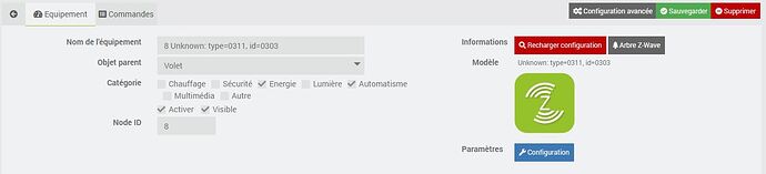

Après avoir intégré une 20aine de module fibaro FGS 222 j’ai fait une infidelité pour les derniers volets restant avec 2 TKB Home TZ75…
J’ai réussi à les intégrer dans le réseau zwave, mais ils sont mal reconnu. Voici quelque lignes de l’arbre zwave:

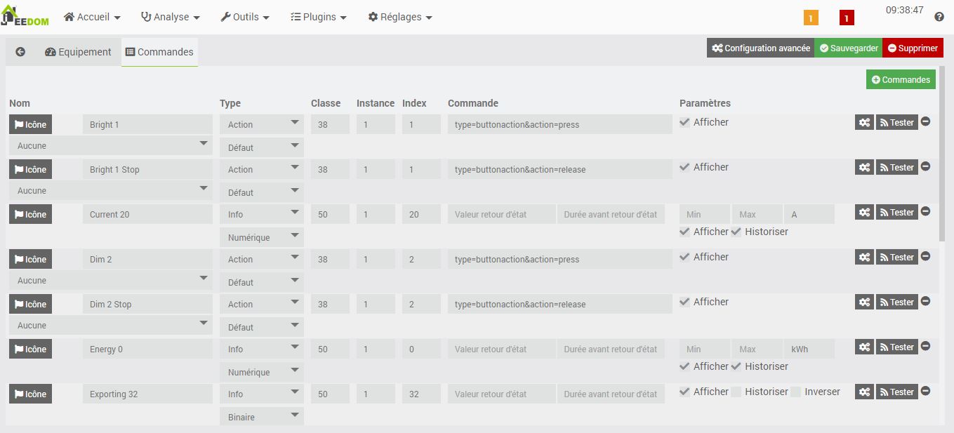

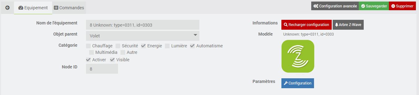

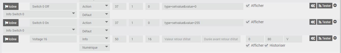

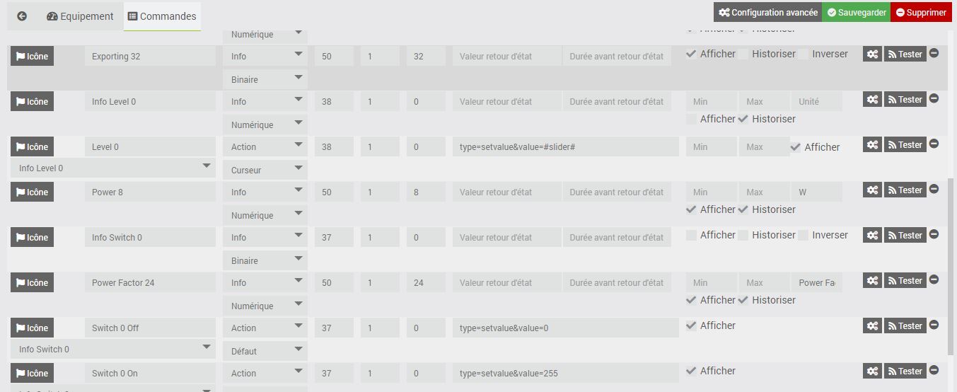

Voici des copies d’écran du module ( même chose que toi je suppose) :
Juste pour dire que cela fonctionne depuis quelques jours.
Aussi bien la partie commande ouvert-fermer que la partie pourcentage d ouverture, et me renvoie, en plus, la bonne valeur d’ouverture.
Seul hic, c’est l’affichage de la tension du réseau qui est à 293v au lieu 230v.
