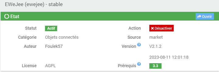

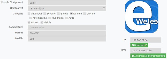

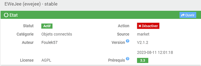

Pour l’intégration dans Jeedom, j’ai choisi le plugin eWeJee, mode synchronisation, l’équipement est ajouté mais fonctionne uniquement en mode cloud avec les paramétrages ci-dessous :
Tous autres paramétrages (activation LAN, démon en mode LAN seul) entraine le non fonctionnement des commandes et statut. On dirait que le plugin ne voit pas l’équipement sur le réseau d’après le log
[2024-08-02 23:54:24]DEBUG : [send_lan][1001494010] Sending ... {"switch":"off"}
[2024-08-02 23:54:24]DEBUG : [send_lan]['.1001494010.'] { "sequence": "1722635664123", "deviceid": "1001494010", "selfApikey": "", "iv": "MTIzNDU2Nzg5MTIzNDU2Nw==", "encrypt": true, "data": "4SyPFGMt57LvZLDznwdXquS9COy1PzatRYcjMjdVQ/Q=" }
[2024-08-02 23:54:24]DEBUG : [send_lan][1001494010] Seem that device are offline :(
[2024-08-02 23:54:25]DEBUG : [attribute_update] Device ID = 1001494010 Nom = B02-F
[2024-08-02 23:54:25]DEBUG : INFO : offline
Ce périphérique est-il compatible mode LAN ou un paramétrage supplémentaire est requis ?
