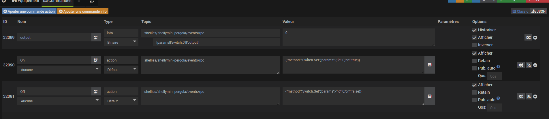

Je cherche à intégrer 2 Shelly Mini G3 en MQTT.
Je suis tombé sur ce post qui donne la même méthode que j’avais trouvé avec l’aide fournie par Shelly. Mais impossible de l’allumer / éteindre.
Lorsque vous partagez une valeur, pensez à la mettre entre les balises </> sinon ça ne veut pas dire grand chose
{"method":"Switch.Set","params":{"id":1,"on":true}}

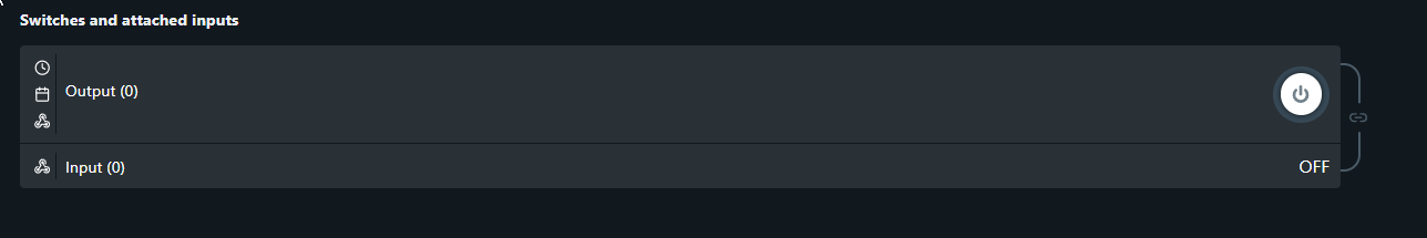

Le statut du switch remonte bien si je passe par l’interface HTML.

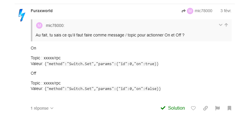

Mais le ON et OFF qui sont même fournis par @Furaxworld
Qui sont inspirés de l’aide Shelly
Ne font rien…
Une idée ?
PS : côté shelly, mqtt activé, control autorisé, rpc over mqtt, etc.

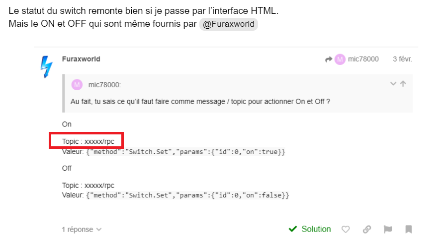

Essayez en retirant tout ce qui est shellies/
Le topic c’est shellies/shellymini-pergola/rpc et pas shellies/shellymini-pergola/event/rpc

J’ai tenté avec
/shellymini-pergola/events/rpc
ou
Rien ne change.

J’ai testé
/rpc
au lieu de
/shellies/shellymini-pergola/events
j’ai aussi essayé
avec ou sans le / etc
rien du tout…

Re-regarde le message de furax, il l’a édité un peu après : Intégration Shelly GEN3 mini et MQTT - #2 par Furaxworld
Il faut supprimer « events »
Effectivement, ça marche.

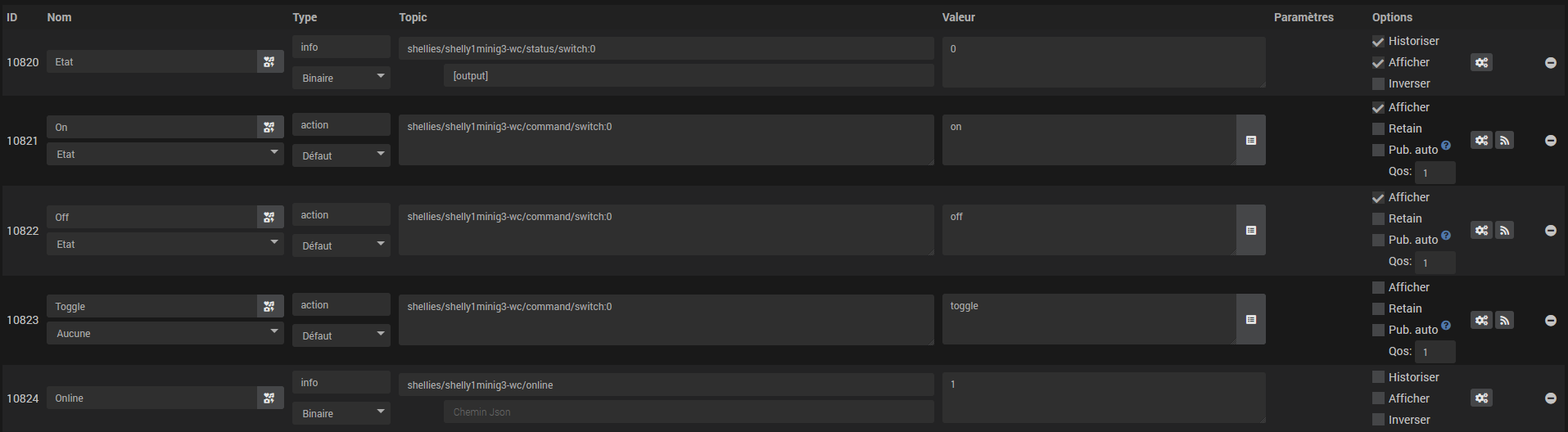

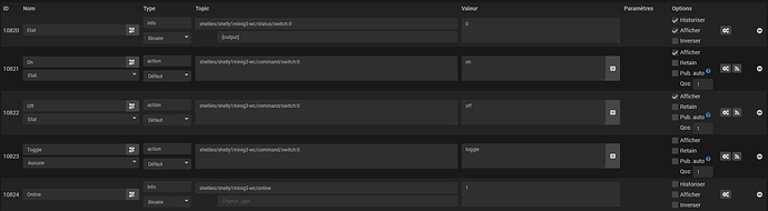

Hello, Shelly 1 Mini 3 sans rpc :
Merci !
Qu’apporte le RPC ?
Je comprends que c’est une méthode JSON qui vient sur le MQTT. Mais du coup, c’est doublon par rapport au MQTT « classique » ?

benj29:
Qu’apporte le RPC ?
juste un autre topic mqtt mais qui permet (je pense) aussi par exemple de modifier des configs sur le shelly
Ok, cela ressemble à une harmonisation et une volonté de standardiser tous les modules.
Plus clair.
