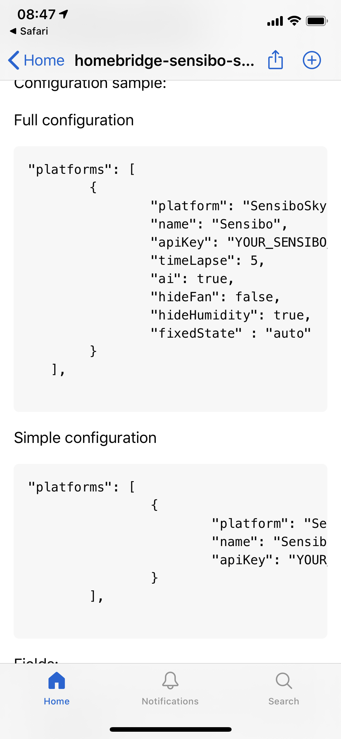

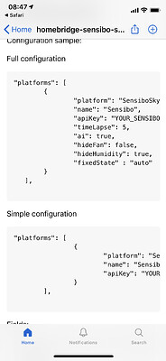

J’utilise depuis quelques temps jeedom à un niveau plutôt basique. J’ai chez moi des modules Sensibo qui contrôle mes pompes à chaleurs. Aucun plugin ne les gères dans jeedom, mais je suis tombé recemment sur un plugin Homebridge qui intègre ses modules :
Sensibo 7 modes
Il y a t’il un moyen pour que je puisse intégrer ce plugin à mon plugin Homebridge sur jeedom ?

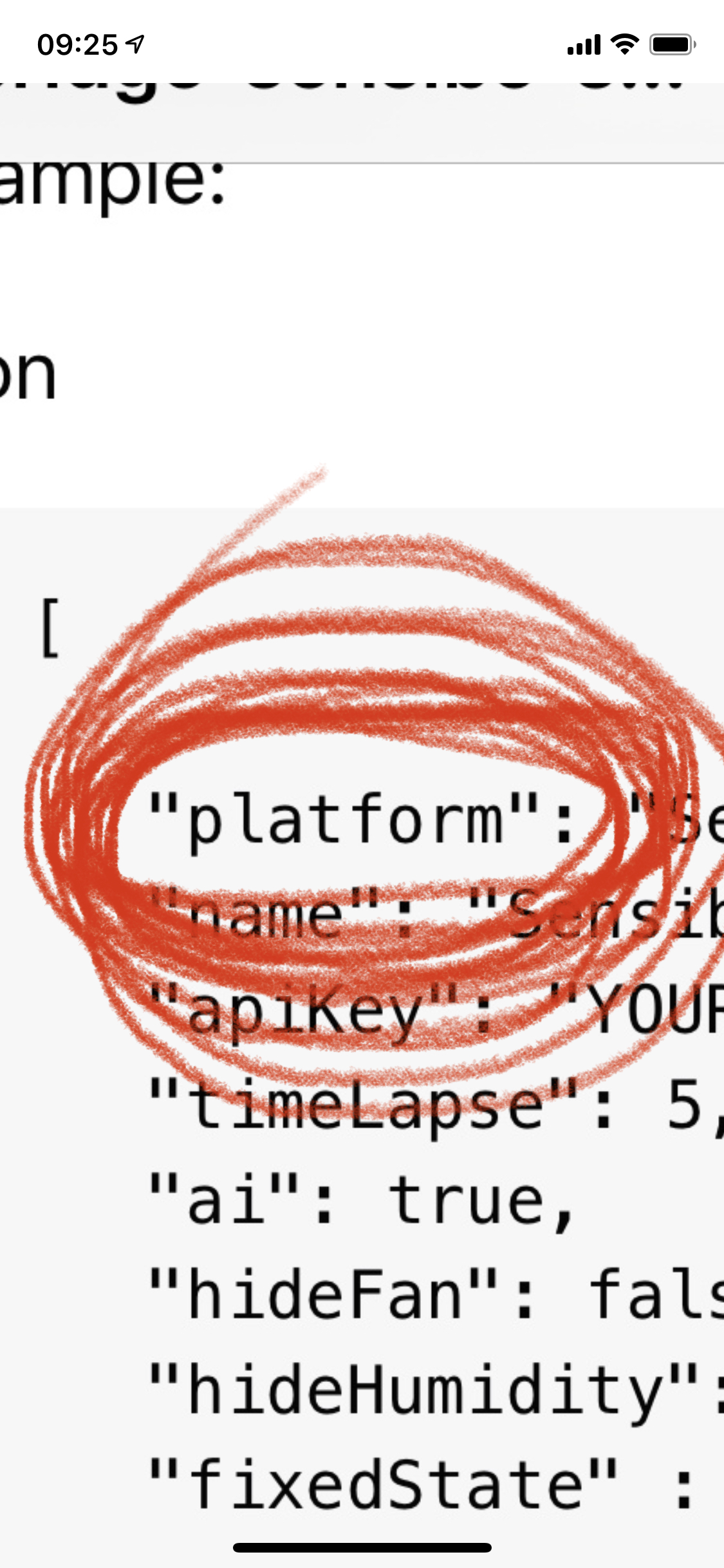

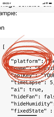

Dans mon cas il s’agirait plutôt d’une plateforme ou accessoire ?
Désolé, j’ai un doute, votre message veut dire plateforme?

L’installation peut se faire via la page de configuration du plugin homebridge, le bouton « Gérer les plugins pour homebridge »
Ensuite vous ajoutez la platform (donc le contenu de platforms (avec s)) dans les plateformes supplémentaires.
Le mieux est toujours de valider le json sur jslint.
Pour être clair vous ne devez ajouter que ceci :
"platform": "SensiboSky",
"name": "Sensibo",
"apiKey": "YOUR_SENSIBO_API_ID",
"timeLapse": 5,
"ai": true,
"hideFan": false,
"hideHumidity": true,
"fixedState" : "auto"

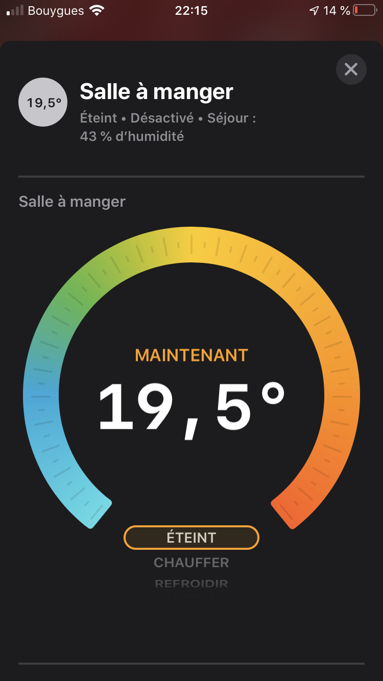

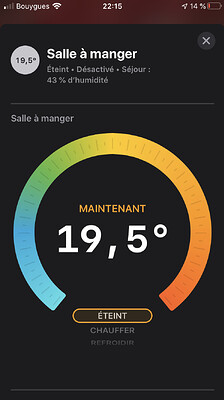

Merci j’ai peur de faire une erreur. Je vais tenter ça un grand merci.
Edit : Cela fonctionne parfaitement, c’est génial ! Un grand merci !
