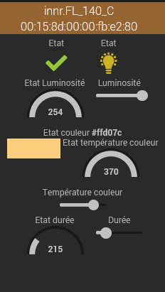

Le sujet d’origine a été fermé mais je n’avais pas pu tester et en essayant ce matin il y a plusieurs problèmes :
  • nom du fichier .json qui devrait être innr.FL_140_C.json et non Innr.FL_140_C.json (ou alors faire en sorte de ne pas prendre en compte la casse comme apparemment réalisé sur la dernière beta 2021-05-13 01:03:14 pour les images des équipements)
  • la plupart des retours d’états ne fonctionnent pas (off, couleur, luminosité) mais les actions passent bien
Etat reste à 1 en permanence
Etat Luminosité reste à 254 en permanence
Etat couleur reste à #ffd07c en permanence
Etat température couleur reste à 370 en permanence
Etat durée varie bien en fonction de la Durée
